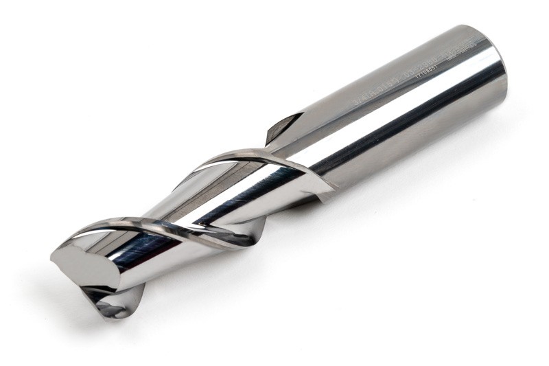

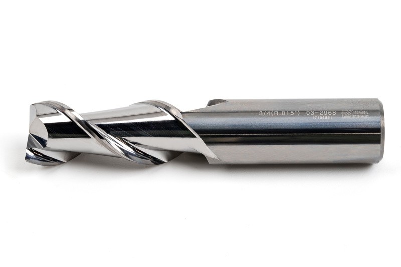

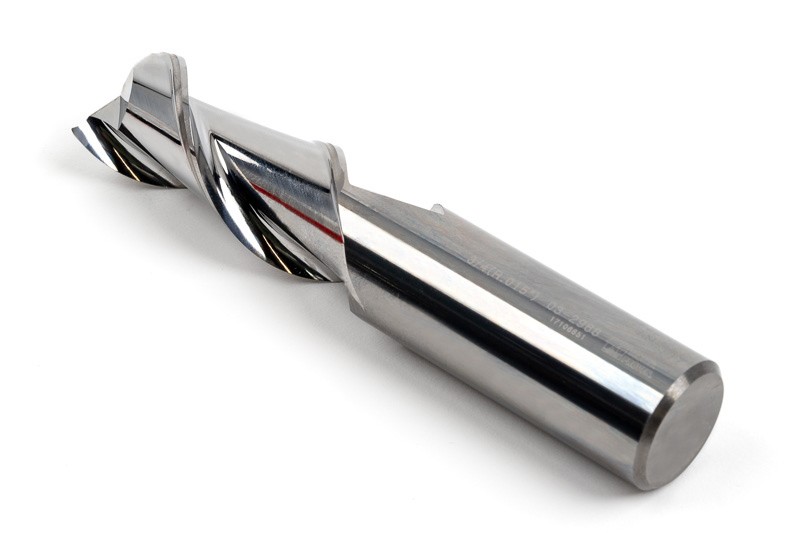

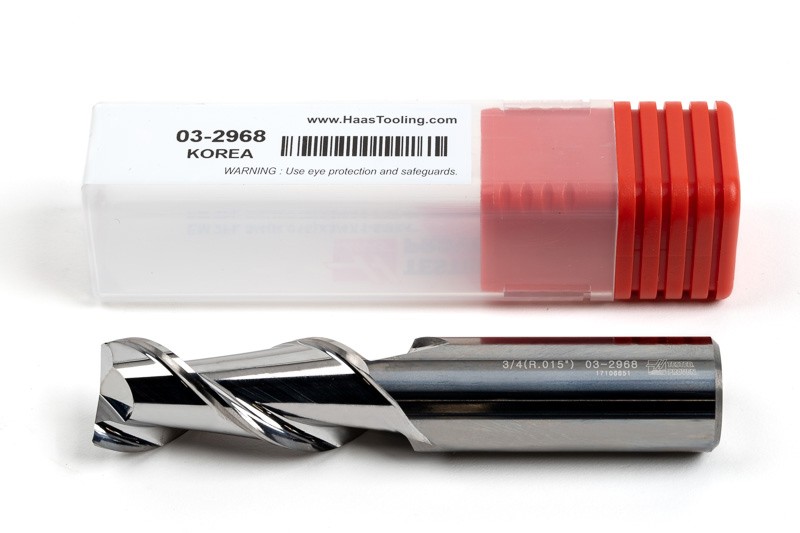

Diam. 3/4" Hardmetalen schachtfrees, 2 groeven, ongecoat, gladde schacht van 3/4" x lengte van snede van 1-5/8", radius van 0,015", HSAM3
Werkstuk #: 03-2968
EM 2FL 3/4(R.015)X3/4X1-5/8X4"
Prijs: 100.95 ( / eenheid)
90.97

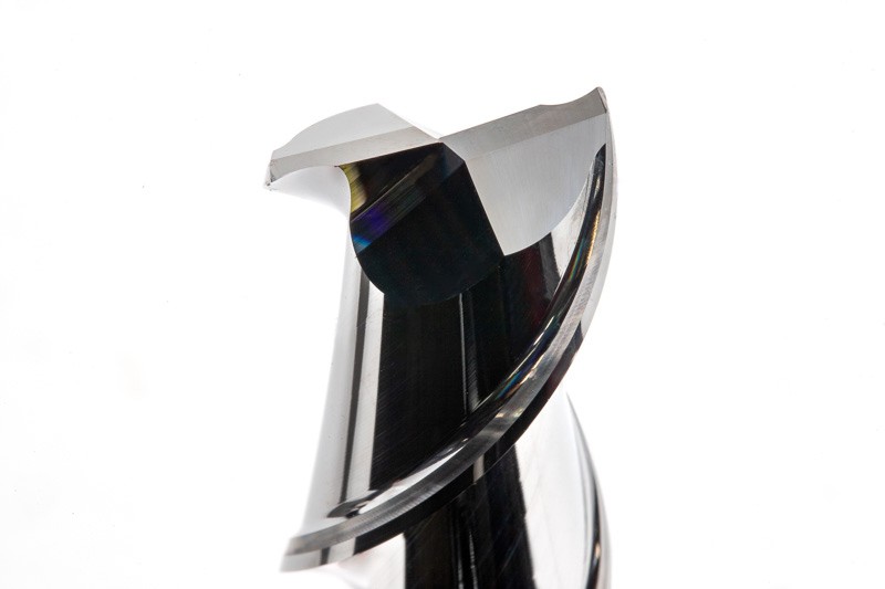

Deze HSAM3 hardmetalen schachtfrees met 2 groeven heeft een freesdiameter van 0,75 inch \ 3/4", met een gladde schacht van 3/4", een lengte van snede (LOC) van 1-5/8", een radius van 0,015" en een totale lengte van 4". Hij is ongecoat, en gemaakt om aluminium/non-ferro-materialen te frezen. Deze schachtfrees is ontworpen voor het middensnijden.
TECHNISCHE DOCUMENTEN
  • SNELHEDEN EN TOEVOER
ISO-MATERIAALTABEL
P - STAAL
M - ROESTVRIJ STAAL
K - GIETIJZER
N - ALUMINIUM EN NON-FERRO
S - HOGE TEMPERATUUR LEGERING
H - GEHARDE METALEN
- PRIMAIR WERKSTUKMATERIAAL
- SECUNDAIR WERKSTUKMATERIAAL
Middensnijden Ja
[CHW\RE] Afschuining \ Afmeting van de radius 0,015 inch
Coating Ongecoat
Hoektype Radius
Land van herkomst Zuid-Korea
[ØDC] Snijdiameter 0,75 inch \ 3/4"
Snijrichting Rechts
Materiaal Hardmetaal
Haas Frees-serie HSAM3
[FHA°] Helixhoek 45
[LOC] Lengte van snede 1,625 inch
[NOF] Aantal groeven 2
[OAL] Totale lengte 4,0 inch
[ØDMM] Schachtdiameter 0,75 inch
Schachttype Glad
Meetsysteem Inch - ANSI
Koeling door de spil Nr.
Variabele pitch Nr.
Gewicht 0,7 lbs \ 0,3 kg
