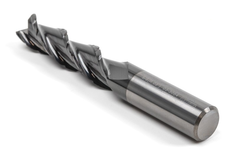

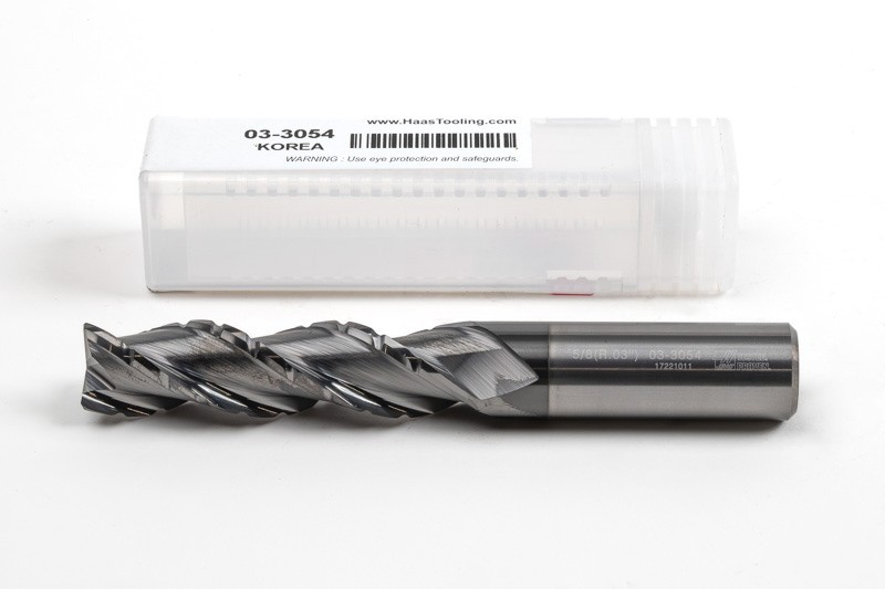

Diam. 5/8" Hardmetalen schachtfrees, 3 groeven, DLC-gecoat, 5/8" gladde schacht x 2-3/8" LOC, 0,03" radius, HSAM2
Werkstuk #: 03-3054
EMCA3FL5/8"(R.0.03)5/8x2-3/8x4-1/2DLCCS
Prijs: 183.95 ( / eenheid)
156.97
Deze HSAM2 hardmetalen schachtfrees met 3 groeven heeft een freesdiameter van 0,625 inch \ 5/8", met een gladde schacht van 5/8", een lengte van snede (LOC) van 2-3/8", een radius van 0,03" en een totale lengte van 4-1/2". Het is DLC-gecoat, en gemaakt om aluminium/non-ferro-materialen te frezen. Deze schachtfrees is ontworpen voor het middensnijden.
TECHNISCHE DOCUMENTEN
  • SNELHEDEN EN TOEVOER
ISO-MATERIAALTABEL
P - STAAL
M - ROESTVRIJ STAAL
K - GIETIJZER
N - ALUMINIUM EN NON-FERRO
S - HOGE TEMPERATUUR LEGERING
H - GEHARDE METALEN
- PRIMAIR WERKSTUKMATERIAAL
- SECUNDAIR WERKSTUKMATERIAAL
Middensnijden Ja
[CHW\RE] Afschuining \ Afmeting van de radius 0,03 inch
Coating DLC
Hoektype Radius
Land van herkomst Zuid-Korea
[ØDC] Snijdiameter 0,625 inch \ 5/8"
Snijrichting Rechts
Materiaal Hardmetaal
Haas Frees-serie HSAM2
[FHA°] Helixhoek 37
[LOC] Lengte van snede 2,375 inch
[NOF] Aantal groeven 3
[OAL] Totale lengte 4,5 inch
[ØDMM] Schachtdiameter 0,625 inch
Schachttype Glad
Meetsysteem Inch - ANSI
Koeling door de spil Nr.
Variabele pitch Nr.
Gewicht 0,9 lbs \ 0,4 kg
