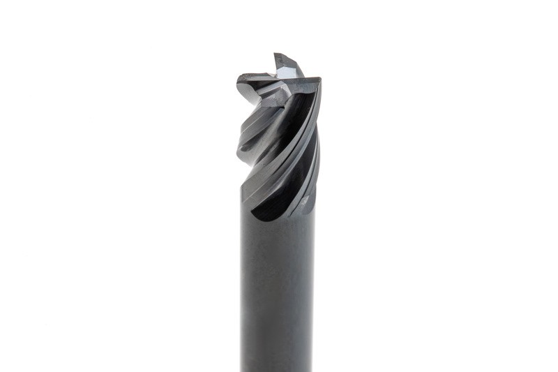

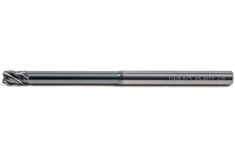

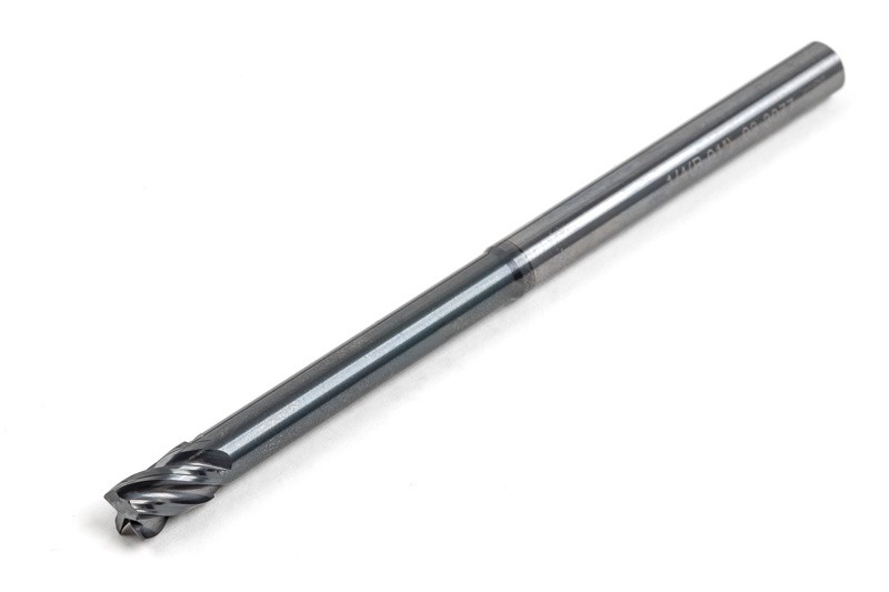

Deze HTPM hardmetalen schachtfrees met 4 groeven heeft een freesdiameter van 0,25 inch \ 1/4", met een gladde schacht van 1/4", een lengte van snede (LOC) van 3/8", een radius van 0,01" en een totale lengte van 4". De verlengde schacht loopt taps toe tot een halsdiameter van 0,23", met een halslengte van 2". Het heeft een hybride AlCrN-coating en is gemaakt om staal, roestvrij staal en gietijzer te frezen, maar kan ook sommige kwaliteiten legeringen voor hoge temperaturen frezen. Deze schachtfrees is ontworpen om in het midden te snijden en de unieke, variabele spoedconfiguratie helpt ongewenste harmonischen en trillingen te verminderen.
