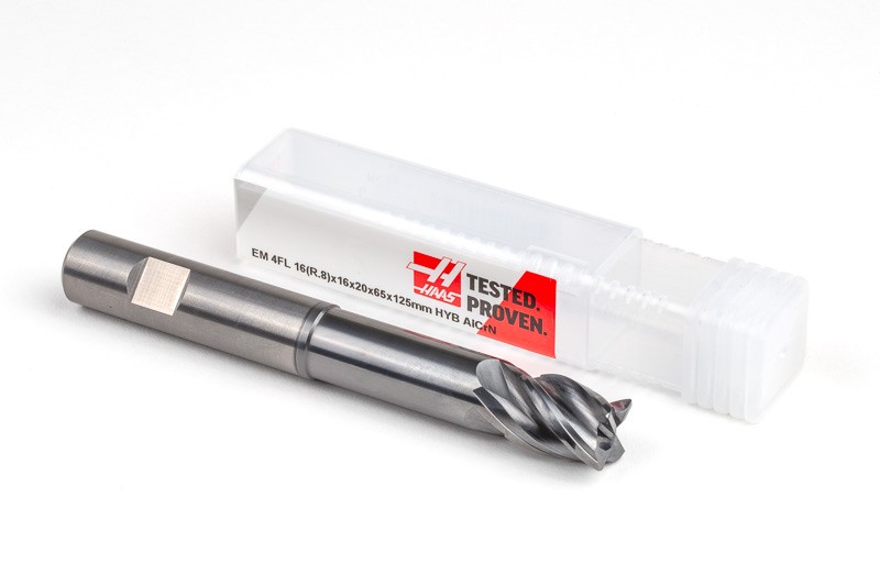

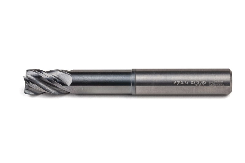

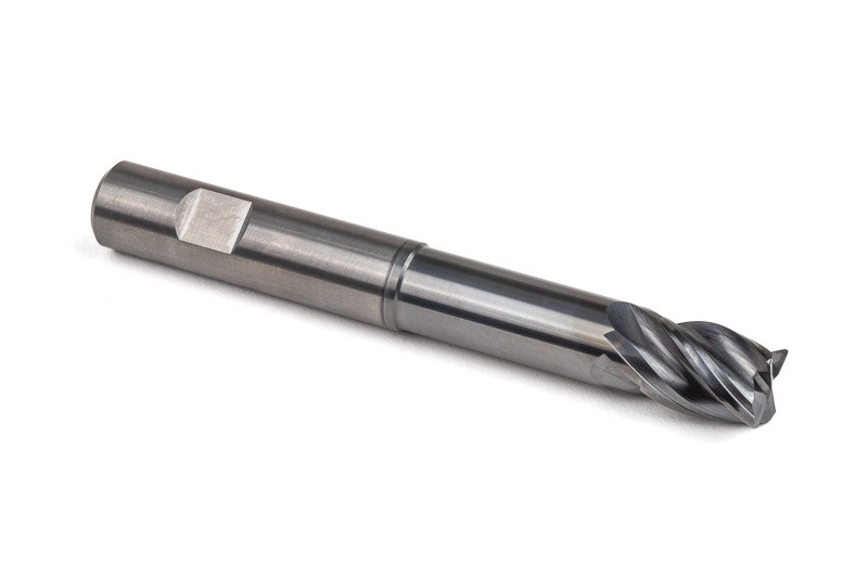

Deze HTPM lange hardmetalen schachtfrees met 4 groeven heeft een freesdiameter van 16 mm, met een Weldon-schacht van 16 mm, een lengte van snede (LOC) van 20 mm, een radius van 0,8 mm en een totale lengte van 125 mm. De verlengde schacht loopt taps toe tot een halsdiameter van 15 mm, met een halslengte van 65 mm. Het heeft een hybride AlCrN-coating en is gemaakt om staal, roestvrij staal en gietijzer te frezen, maar kan ook sommige kwaliteiten legeringen voor hoge temperaturen frezen. Deze schachtfrees is ontworpen om in het midden te snijden en de unieke, variabele spoedconfiguratie helpt ongewenste harmonischen en trillingen te verminderen.

Middensnijden Ja
[CHW\RE] Afschuining \ Afmeting van de radius 0,8 mm
Coating Hybride AlCrN
Hoektype Radius
Land van herkomst Zuid-Korea
[ØDC] Snijdiameter 16,0 mm
Snijrichting Rechts
Materiaal Hardmetaal
Haas Frees-serie Performant frezen op hoge temperatuur
[FHA°] Helixhoek 35/37
[LOC] Lengte van snede 20,0 mm
[NOF] Aantal groeven 4
[ØN] Halsdiameter 15,0 mm
[LN] Halslengte 65,0 mm
[OAL] Totale lengte 125,0 mm
Primair werkstukmateriaal P - Staal, M - Roestvrij staal, K-Gietijzer
[ØDMM] Schachtdiameter 16,0 mm
Schachttype Weldon
Meetsysteem Metrisch - ISO
Koeling door de spil Nr.
Variabele pitch Ja
Gewicht 0,6 lbs \ 0,3 kg
