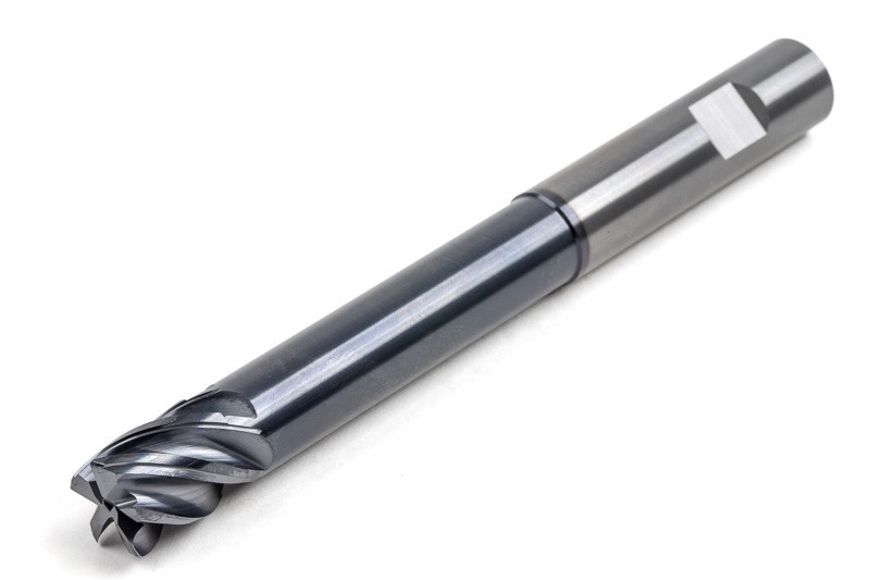

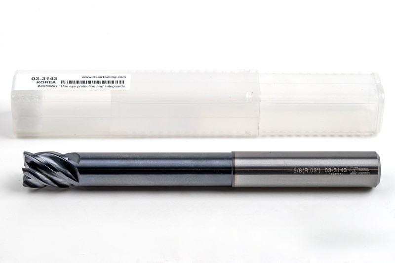

Diam. 5/8" Lange hardmetalen schachtfrees, 5 groeven, AlTiN-gecoat, 5/8" Weldon-schacht x 3/4" LOC x 3-1/2" halslengte, 0,03" radius, HTM
Werkstuk #: 03-3143
EM 5FL 5/8(R.03)x5/8x3/4x3-1/2x6" WF
Prijs: 131.95 ( / eenheid)
98.97

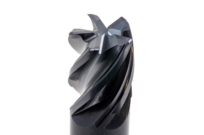

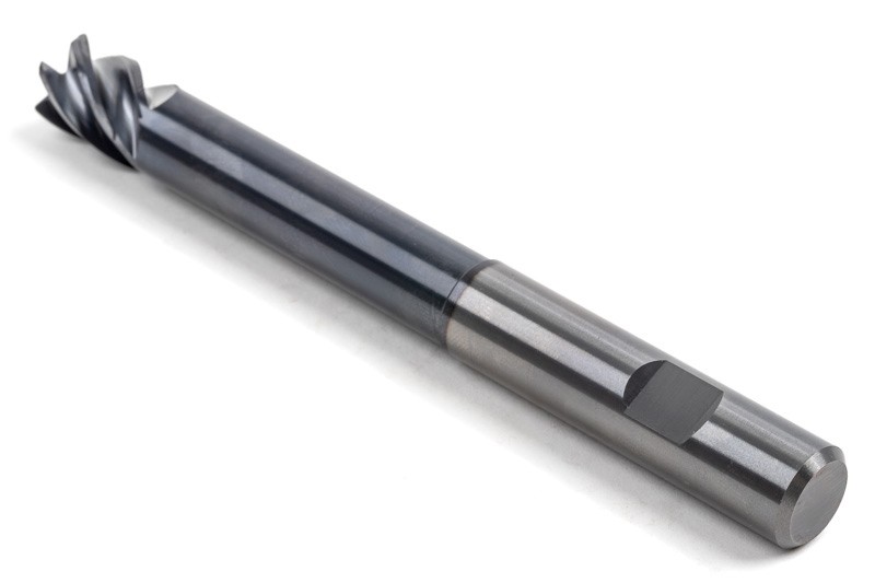

Deze HTM lange hardmetalen schachtfrees met 5 groeven heeft een freesdiameter van 0,625 inch \ 5/8", met een 5/8" Weldon-schacht, een lengte van snede (LOC) van 3/4", een radius van 0,03" en een totale lengte van 6". De verlengde schacht loopt taps toe tot een halsdiameter van 0,586", met een halslengte van 3-1/2". Het heeft een AlTiN-coating en is gemaakt om roestvrij staal en legeringen voor hoge temperaturen te frezen, maar kan ook sommige kwaliteiten staal en gietijzer frezen. Deze schachtfrees is ontworpen voor het middensnijden.
TECHNISCHE DOCUMENTEN
  • SNELHEDEN EN TOEVOER
ISO-MATERIAALTABEL
P - STAAL
M - ROESTVRIJ STAAL
K - GIETIJZER
N - ALUMINIUM EN NON-FERRO
S - HOGE TEMPERATUUR LEGERING
H - GEHARDE METALEN
- PRIMAIR WERKSTUKMATERIAAL
- SECUNDAIR WERKSTUKMATERIAAL
Middensnijden Ja
[CHW\RE] Afschuining \ Afmeting van de radius 0,03 inch
Coating AlTiN
Hoektype Radius
Land van herkomst Zuid-Korea
[ØDC] Snijdiameter 0,625 inch \ 5/8"
Snijrichting Rechts
Materiaal Hardmetaal
Haas Frees-serie Frezen op hoge temperatuur
[FHA°] Helixhoek 38
[LOC] Lengte van snede 0,75 inch
[NOF] Aantal groeven 5
[ØN] Halsdiameter 0,586 inch
[LN] Halslengte 3,5 inch
[OAL] Totale lengte 6,0 inch
Primair werkstukmateriaal M - Roestvrij staal, S - Hoge temperatuur legering
Secundair werkstukmateriaal P - Staal, K-Gietijzer
[ØDMM] Schachtdiameter 0,625 inch
Schachttype Weldon
Meetsysteem Inch - ANSI
Koeling door de spil Nr.
Variabele pitch Nr.
Gewicht 0,9 lbs \ 0,4 kg
