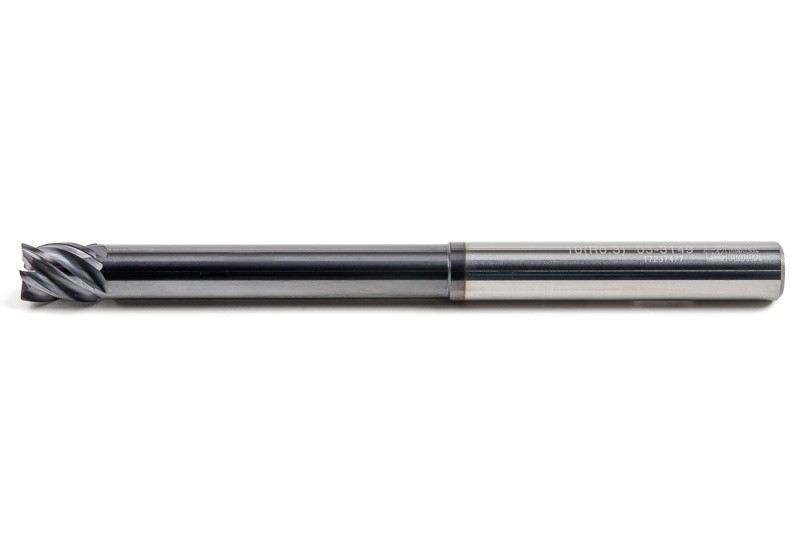

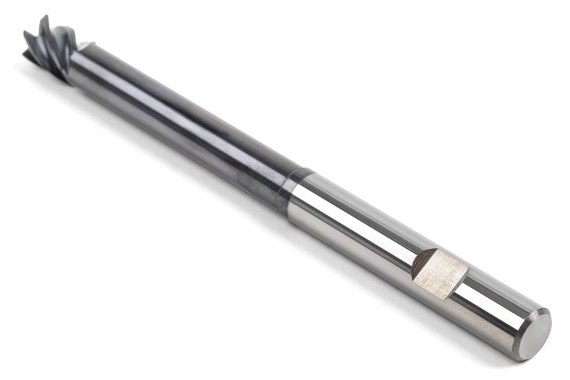

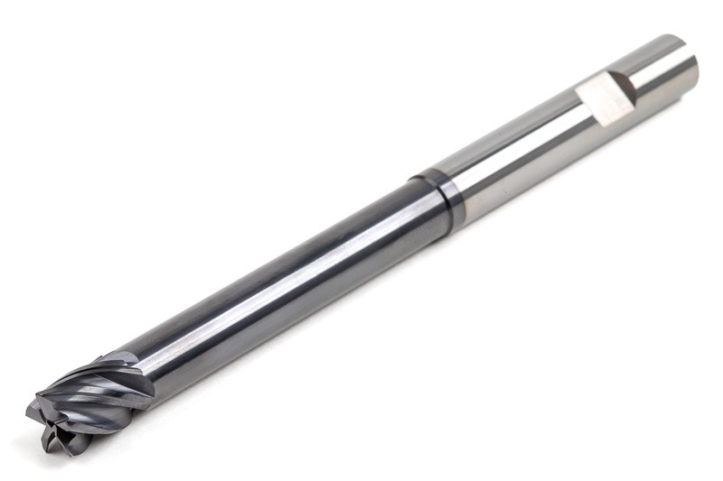

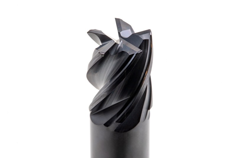

Deze HTM lange hardmetalen schachtfrees met 5 groeven heeft een freesdiameter van 10 mm, met een Weldon-schacht van 10 mm, een lengte van snede (LOC) van 12 mm, een radius van 0,3 mm en een totale lengte van 125 mm. De verlengde schacht loopt taps toe tot een halsdiameter van 9,2 mm, met een halslengte van 70 mm. Het heeft een AlTiN-coating en is gemaakt om roestvrij staal en legeringen voor hoge temperaturen te frezen, maar kan ook sommige kwaliteiten staal en gietijzer frezen. Deze schachtfrees is ontworpen voor het middensnijden.

Middensnijden Ja
[CHW\RE] Afschuining \ Afmeting van de radius 0,3 mm
Coating AlTiN
Hoektype Radius
Land van herkomst Zuid-Korea
[ØDC] Snijdiameter 10,0 mm
Snijrichting Rechts
Materiaal Hardmetaal
Haas Frees-serie Frezen op hoge temperatuur
[FHA°] Helixhoek 38
[LOC] Lengte van snede 12,0 mm
[NOF] Aantal groeven 5
[ØN] Halsdiameter 9,2 mm
[LN] Halslengte 70,0 mm
[OAL] Totale lengte 125,0 mm
Primair werkstukmateriaal S - Hoge temperatuur legering, M - Roestvrij staal
Secundair werkstukmateriaal P - Staal, K-Gietijzer
[ØDMM] Schachtdiameter 10,0 mm
Schachttype Weldon
Meetsysteem Metrisch - ISO
Koeling door de spil Nr.
Variabele pitch Nr.
Gewicht 0,2 lbs \ 0,1 kg
