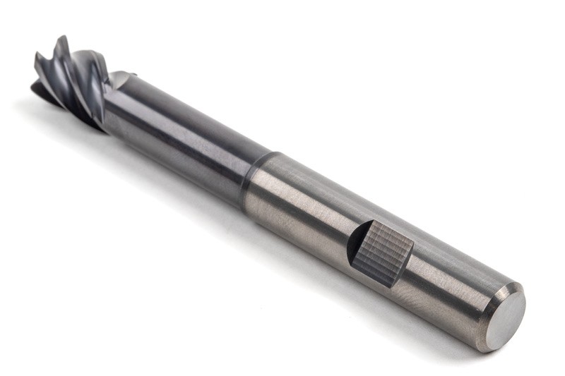

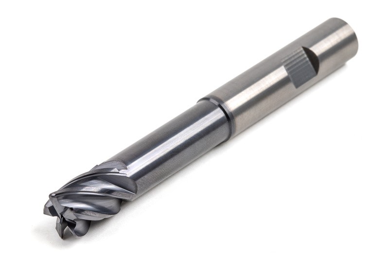

Deze HTM lange hardmetalen schachtfrees met 5 groeven heeft een freesdiameter van 12 mm, met een Weldon-schacht van 12 mm, een lengte van snede (LOC) van 16 mm, een radius van 0,8 mm en een totale lengte van 100 mm. De verlengde schacht loopt taps toe tot een halsdiameter van 11 mm, met een halslengte van 50 mm. Het heeft een AlTiN-coating en is gemaakt om roestvrij staal en legeringen voor hoge temperaturen te frezen, maar kan ook sommige kwaliteiten staal en gietijzer frezen. Deze schachtfrees is ontworpen voor het middensnijden.

Middensnijden Ja
[CHW\RE] Afschuining \ Afmeting van de radius 0,8 mm
Coating AlTiN
Hoektype Radius
Land van herkomst Zuid-Korea
[ØDC] Snijdiameter 12,0 mm
Snijrichting Rechts
Materiaal Hardmetaal
Haas Frees-serie Frezen op hoge temperatuur
[FHA°] Helixhoek 38
[LOC] Lengte van snede 16,0 mm
[NOF] Aantal groeven 5
[ØN] Halsdiameter 11,0 mm
[LN] Halslengte 50,0 mm
[OAL] Totale lengte 100,0 mm
Primair werkstukmateriaal S - Hoge temperatuur legering, M - Roestvrij staal
Secundair werkstukmateriaal K-Gietijzer, P - Staal
[ØDMM] Schachtdiameter 12,0 mm
Schachttype Weldon
Meetsysteem Metrisch - ISO
Koeling door de spil Nr.
Variabele pitch Nr.
Gewicht 0,4 lbs \ 0,2 kg
