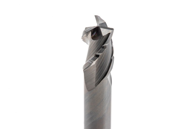

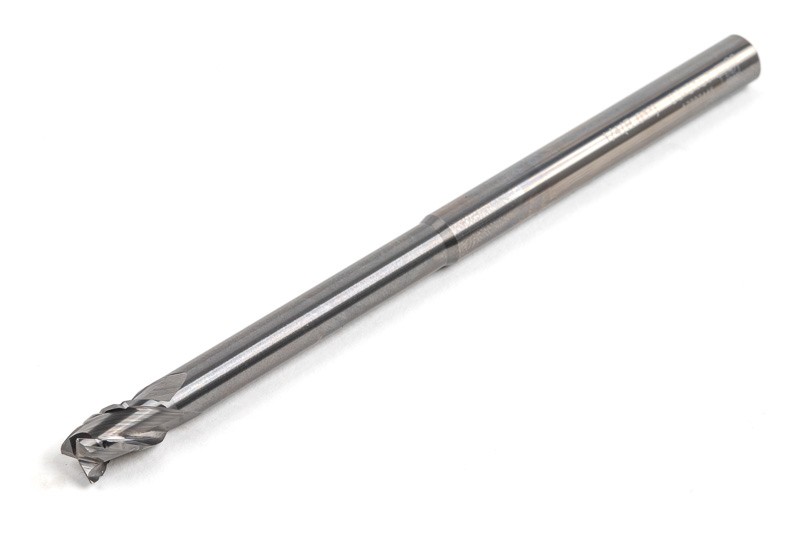

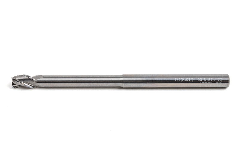

Diam. 1/4" Lange hardmetalen schachtfrees, 3 groeven, ongecoat, 1/4" gladde schacht x 3/8" LOC x 2" halslengte, 0,01" radius, HSAM2
Werkstuk #: 03-3157
EM 3FL 1/4(R.01)x1/4x3/8x2x4" CS SM
Prijs: 46.95 ( / eenheid)
42.97
Deze HSAM2 hardmetalen schachtfrees met 3 groeven heeft een freesdiameter van 0,25 inch \ 1/4", met een gladde schacht van 1/4", een lengte van snede (LOC) van 3/8", een radius van 0,01" en een totale lengte van 4". De verlengde schacht loopt taps toe tot een halsdiameter van 0,22", met een halslengte van 2". Hij is ongecoat, en gemaakt om aluminium/non-ferro-materialen te frezen. Deze schachtfrees is ontworpen voor het middensnijden.
TECHNISCHE DOCUMENTEN
  • SNELHEDEN EN TOEVOER
ISO-MATERIAALTABEL
P - STAAL
M - ROESTVRIJ STAAL
K - GIETIJZER
N - ALUMINIUM EN NON-FERRO
S - HOGE TEMPERATUUR LEGERING
H - GEHARDE METALEN
- PRIMAIR WERKSTUKMATERIAAL
- SECUNDAIR WERKSTUKMATERIAAL
Middensnijden Ja
[CHW\RE] Afschuining \ Afmeting van de radius 0,01 inch
Coating Ongecoat
Hoektype Radius
Land van herkomst Zuid-Korea
[ØDC] Snijdiameter 0,25 inch \ 1/4"
Snijrichting Rechts
Materiaal Hardmetaal
Haas Frees-serie HSAM2
[FHA°] Helixhoek 37
[LOC] Lengte van snede 0,375 in
[NOF] Aantal groeven 3
[ØN] Halsdiameter 0,22 inch
[LN] Halslengte 2,0 inch
[OAL] Totale lengte 4,0 inch
[ØDMM] Schachtdiameter 0,25 inch
Schachttype Glad
Meetsysteem Inch - ANSI
Koeling door de spil Nr.
Variabele pitch Nr.
Gewicht 0,1 lbs \ 0,1 kg
