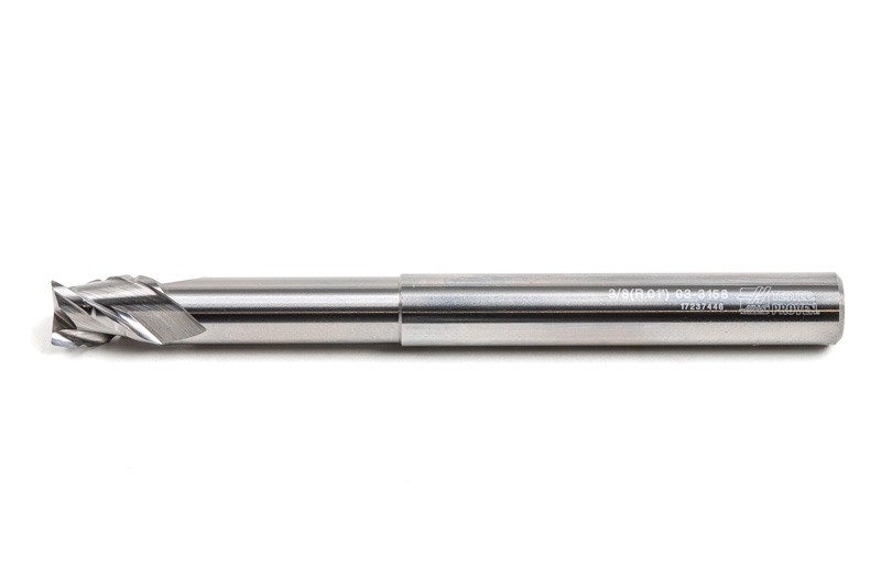

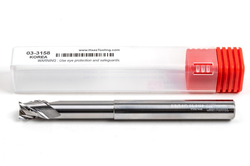

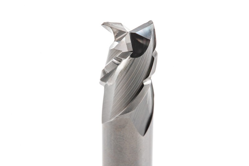

Deze HSAM2 hardmetalen schachtfrees met 3 groeven heeft een freesdiameter van 0,375 inch \ 3/8", met een gladde schacht van 3/8", een lengte van snede (LOC) van 1/2", een radius van 0,01" en een totale lengte van 4". De verlengde schacht loopt taps toe tot een halsdiameter van 0,345", met een halslengte van 1-3/4". Hij is ongecoat, en gemaakt om aluminium/non-ferro-materialen te frezen. Deze schachtfrees is ontworpen voor het middensnijden.

Middensnijden Ja
[CHW\RE] Afschuining \ Afmeting van de radius 0,01 inch
Coating Ongecoat
Hoektype Radius
Land van herkomst Zuid-Korea
[ØDC] Snijdiameter 0,375 inch \ 3/8"
Snijrichting Rechts
Materiaal Hardmetaal
Haas Frees-serie HSAM2
[FHA°] Helixhoek 37
[LOC] Lengte van snede 0,5 inch
[NOF] Aantal groeven 3
[ØN] Halsdiameter 0,345 inch
[LN] Halslengte 1,75 inch
[OAL] Totale lengte 4,0 inch
[ØDMM] Schachtdiameter 0,375 in
Schachttype Glad
Meetsysteem Inch - ANSI
Koeling door de spil Nr.
Variabele pitch Nr.
Gewicht 0,2 lbs \ 0,1 kg
