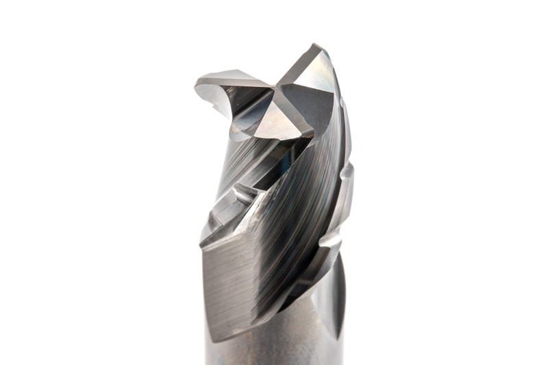

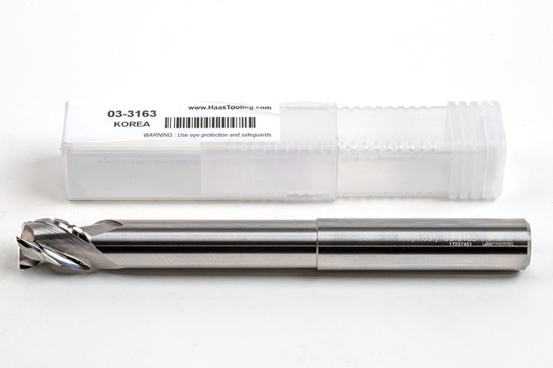

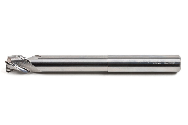

Deze HSAM2 hardmetalen schachtfrees met 3 groeven heeft een freesdiameter van 0,625 inch \ 5/8", met een gladde schacht van 5/8", een lengte van snede (LOC) van 3/4", een radius van 0,03" en een totale lengte van 6". De verlengde schacht loopt taps toe tot een halsdiameter van 0,585", met een halslengte van 3-1/2". Hij is ongecoat, en gemaakt om aluminium/non-ferro-materialen te frezen. Deze schachtfrees is ontworpen voor het middensnijden.
