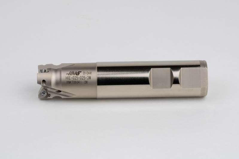

Indexeerbare schachtfrees van Haas, 25 mm diameter indexeerbare schachtfrees, 25 mm schacht x 90° afloophoek x 115 mm totale lengte, 3 wisselplaten, koeling door de spil
Werkstuk #: 01-0441
HIE-025-025-3W
Prijs: 115.95 ( / eenheid)

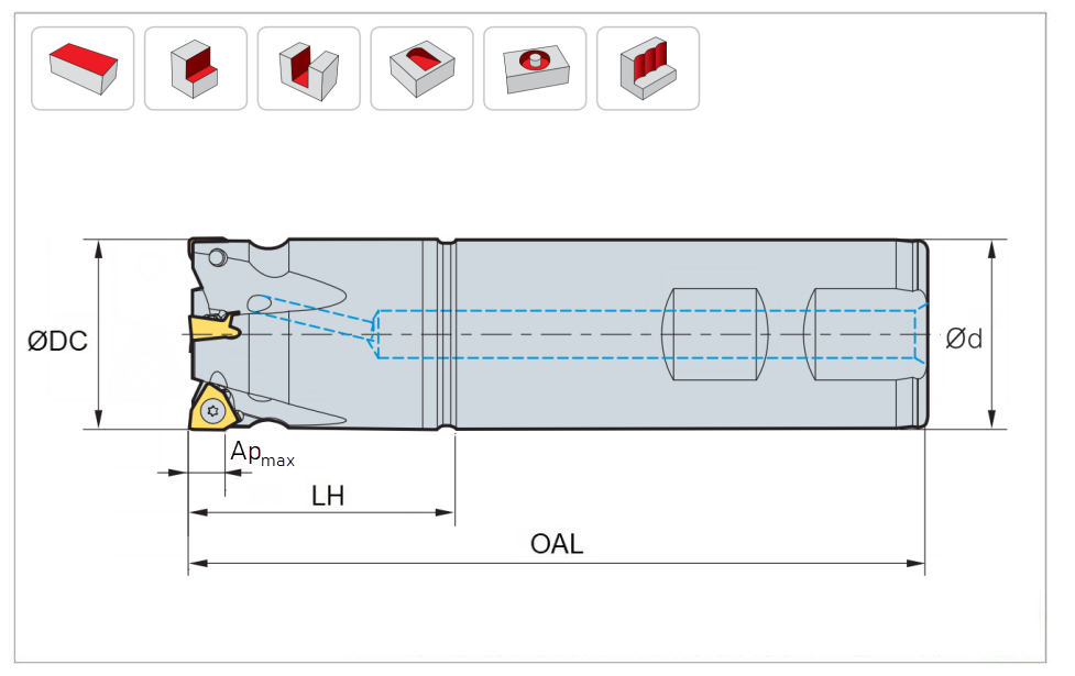

  • Technische details
Meetsysteem Metrisch - ISO
Frees-serie HIE - Indexeerbare schachtfrees van Haas
  Type gereedschapspad     Helicoïdaal frezen, Helling, Steken, Axiaal neergaand frezen, Kopfrezen, Schouderfrezen
Schachttype Weldon
[ØDC] Snijdiameter 25,0 mm
[°] Afloophoek 90 DEG
[Z] Aantal snijtanden 3
[ØDMM] Schachtdiameter 25,0 mm
[LH] Koplengte 40,0 mm
[ap] Maximale snijdiepte 5,5 mm
[OAL] Totale lengte 115,0 mm
Maximale omw/min 17000
Koppel van de wisselplaatschroef 300 Ncm
Gewicht 0,8 lbs/0,4 kg
Land van herkomst Zuid-Korea
