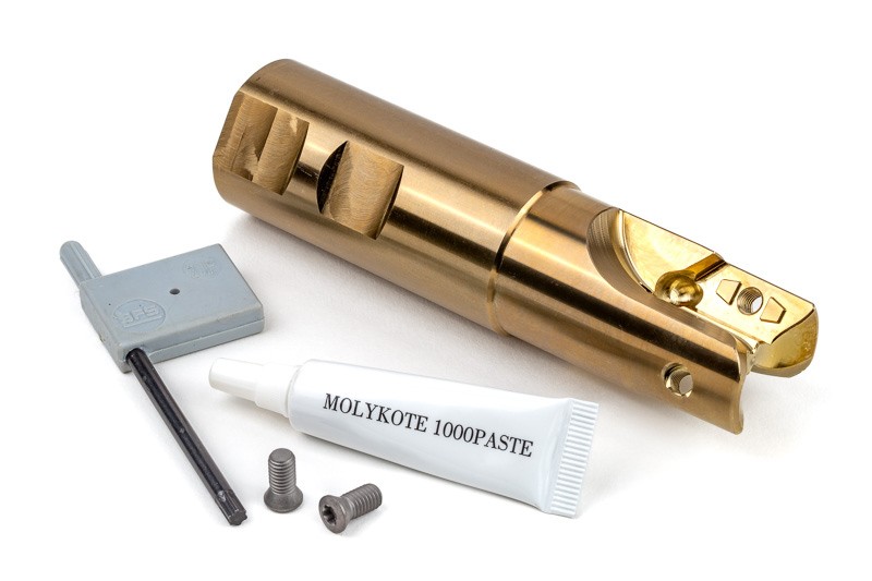

HPAL2, 32 mm Ø indexeerbare schachtfrees, 32 mm schacht x 125 mm totale lengte x 90° afloophoek, 2 groeven, koeling door de spil
Werkstuk #: 01-0839
HPALE 32 x 32-2 WFC
Prijs: 3748.95 ( / eenheid)
Prijs: 1115.95 ( / eenheid)
Prijs: 149.95 ( / eenheid)
Prijs: 674.95 ( / eenheid)
Prijs: 1574.95 ( / eenheid)
Deze hoogpositieve aluminium (HPAL2) indexeerbare schachtfrees van Haas is ontworpen voor hogesnelheidsfrezen van aluminium in een breed scala aan toepassingen, waaronder kopfrezen, schouderfrezen, steken, kopieerfrezen, hellingfrezen en helicoïdaal frezen. Hij heeft een freesdiameter van 32 mm en een schacht van 32 mm, met een snijkant van 90 DEG. In het freeslichaam passen 2 wisselplaten met veelhoekige snijkant met hoog positieve geometrie. De enkelzijdige wisselplaten hebben 2 freeskanten, met een grote spaanhoek voor een goede oppervlaktebewerking en lagere freesbelastingen.
Land van herkomst China

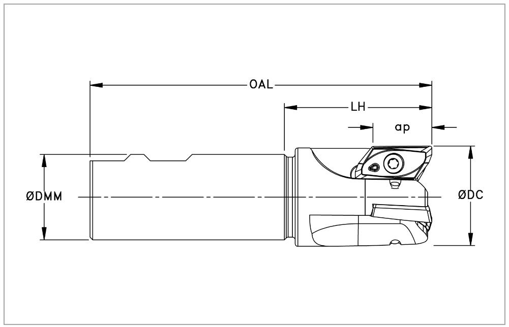

[ØDC] Snijdiameter 32,0 mm
[LH] Koplengte 30,0 mm
[L10] Snijkantlengte 0,862 inch/21,9 mm
[IC] Ingeschreven cirkeldiameter 0,502 inch/12,76 mm
[°] Afloophoek 90 DEG
[Ap] Max. Snijdiepte 21,9 mm
Maximale omw/min 14000
Frees-serie HPAL2 - Haas HP Aluminium
[Z] Aantal snijtanden 2
[OAL] Totale lengte 125,0 mm
Koppel van de schroef van wisselplaat 1.020 Ncm
[ØDMM] Schachtdiameter 32,0 mm
Schachttype Weldon
Meetsysteem Metrisch - ISO
Koelmiddel door gereedschap Nr.
  Type gereedschapspad     Helling, Steken, Helicoïdaal frezen, Kopfrezen, Kopieerfrezen, Schouderfrezen
Gewicht 0,5 lbs \ 0,2 kg
