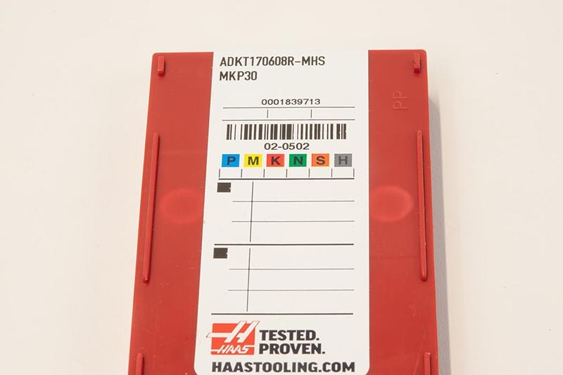

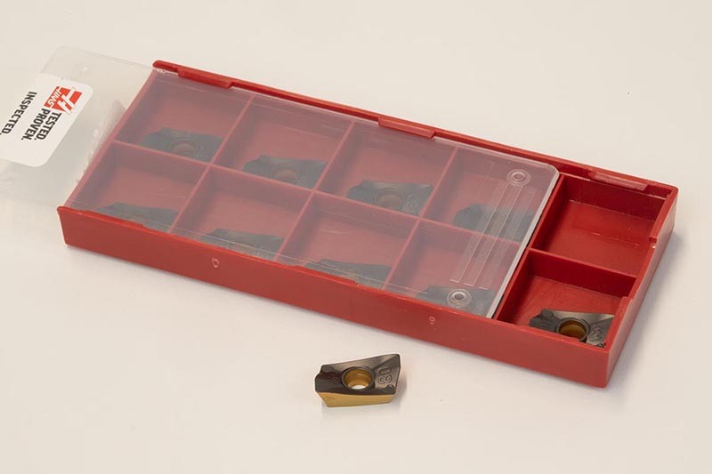

HIEX/HPSM, hardmetalen indexeerbare schachtfreeswisselplaat, rechthoek, MHS-spaanbreker, kwaliteit MKP30 - Pakket van 10
Werkstuk #: 02-0502
ADKT170608R-MHS GRADE MKP-30

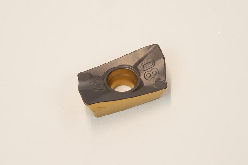

HIEX/HPSM - Wisselplaat voor hoogwaardige oppervlaktes, meerdere gereedschapspaden
✓ Zeer geschikt voor een groot aantal toepassingen
✓ Perfect voor langeafstandsbewerkingen en algemene gebruik
✓ Kan grote snijdieptes aan
✓ Geschikt voor hellingfrezen, nafrezen en voorbewerking van materiaal
Wisselplaattype
HIEX/HPSM
HAAS HOOG POSITIEVE FREESDOORN
TYPE GEREEDSCHAPSPAD
KOPFREZEN, SCHOUDERFREZEN, STEKEN, HELLINGFREZEN, HELICOÏDAAL FREZEN, KOPIEERFREZEN
90° snijkant | D.O.C. max. 0,649" (16,48 mm)
• Superieure haaksheid en minimale snijbelastingen
• Geoptimaliseerd voor hoogwaardige oppervlakteafwerkingen
• Hoge spaanhoek verlaagt de snijbelasting en minimaliseert bramen
• Hoge snelheid en hoge aanvoercapaciteit verbeteren de productiviteit

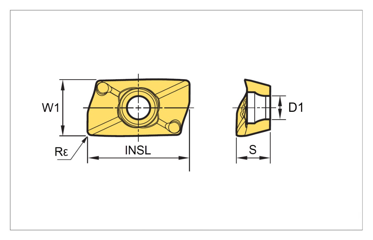

Wisselplaattype Rechthoek
  Type gereedschapspad     Helling, Helicoïdaal frezen, Kopieerfrezen, Steken, Schouderfrezen, Kopfrezen
Frees-serie HIEX – Indexeerbare schachtfrees van Haas, HPSM - Haas Positief Positief
Primair werkstukmateriaal K-Gietijzer
Secundair werkstukmateriaal P - Staal
Kwaliteit MKP30
Materiaal Hardmetaal
[IC] Ingeschreven cirkeldiameter 0,427 inch / 10,84 mm
[INSL] Wisselplaatlengte 0,774 inch / 19,65 mm
[RE] Hoekradius 0,032 inch / 0,8 mm
[D1] Gatmaat wisselplaat 0,177 inch/4,5 mm
[S] Wisselplaatdikte 0,257 inch/6,53 mm
[ap] Maximale snijdiepte 0,649 inch / 16,5 mm
Gewicht 0,1 lbs \ 0,1 kg
