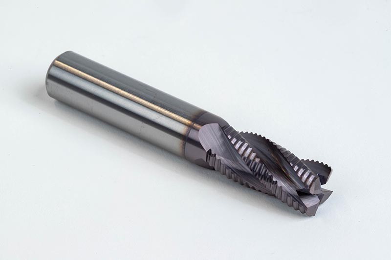

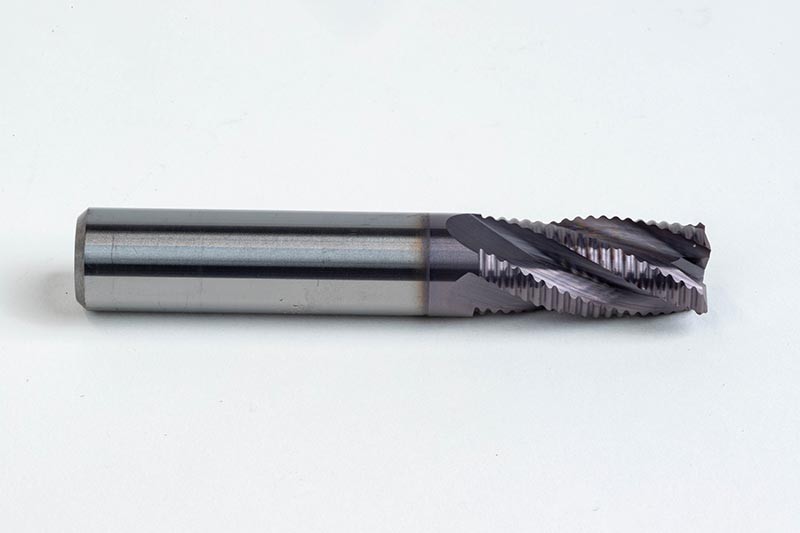

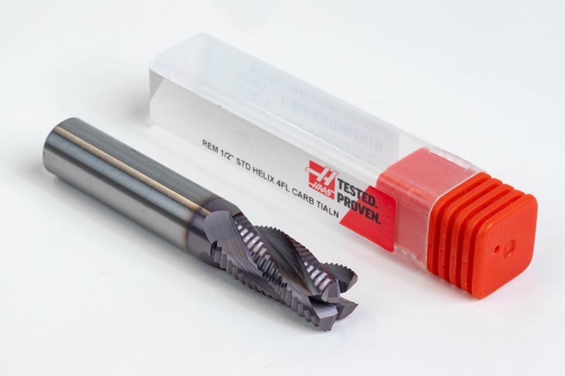

FPCHH, 1/2" Ø hardmetalen fijne voorbewerkingsfrees, schacht van 1/2" x lengte van snede 1" x helix 30°, afschuining van 0,024", 4 groeven, titaan-aluminium-nitride gecoat
Werkstuk #: 03-0676
REM 1/2" STD HELIX 4 FL CARB TIALN
Prijs: 61.95 ( / eenheid)
49.97
Technische Documenten
  • 3D-model (ZIP)
  • SNELHEDEN EN TOEVOER
ISO-MATERIAALTABEL
P - STAAL
M - ROESTVRIJ STAAL
K - GIETIJZER
N - ALUMINIUM EN NON-FERRO
S - HOGE TEMPERATUUR LEGERING
H - GEHARDE METALEN
- PRIMAIR WERKSTUKMATERIAAL
- SECUNDAIR WERKSTUKMATERIAAL
Meetsysteem Inch - ANSI
Haas Frees-serie FPCHH
Primair werkstukmateriaal S - Hoge temperatuur legering, M - Roestvrij staal, P - Staal
Materiaal Hardmetaal
Hoektype Afschuining
Schachttype Glad
[ØDC] Snijdiameter 0,5 inch \ 1/2"
[ØDMM] Schachtdiameter 0,5 inch
[LOC] Lengte van snede 1,0 in
[OAL] Totale lengte 3,0 inch
[NOF] Aantal groeven 4
[CHW\RE] Afschuining\Afmeting van de radius 0,024 inch
[FHA°] Helixhoek 30
Snijrichting Rechts
Middensnijden Ja
Variabele pitch Nr.
Koeling door de spil Nr.
Gewicht 0,3 lbs \ 0,1 kg
