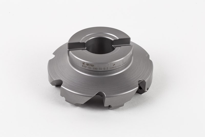

Haas vierkant, negatief of positief, 100 mm diameter schelpfrees, 32 mm boorgat x 45° afloophoek, 7 wisselplaten (vierkant), negatieve/positieve geometrie
Werkstuk #: 01-0427
HSNP-45-100-32-5-7
Prijs: 405.95 ( / eenheid)
Prijs: 4348.95 ( / eenheid)
Prijs: 1294.95 ( / eenheid)
Prijs: 173.95 ( / eenheid)
Prijs: 782.95 ( / eenheid)
Prijs: 1826.95 ( / eenheid)
365.97
Technische Documenten
  • 3D-model (ZIP)
  • Snelheden en aanvoeren

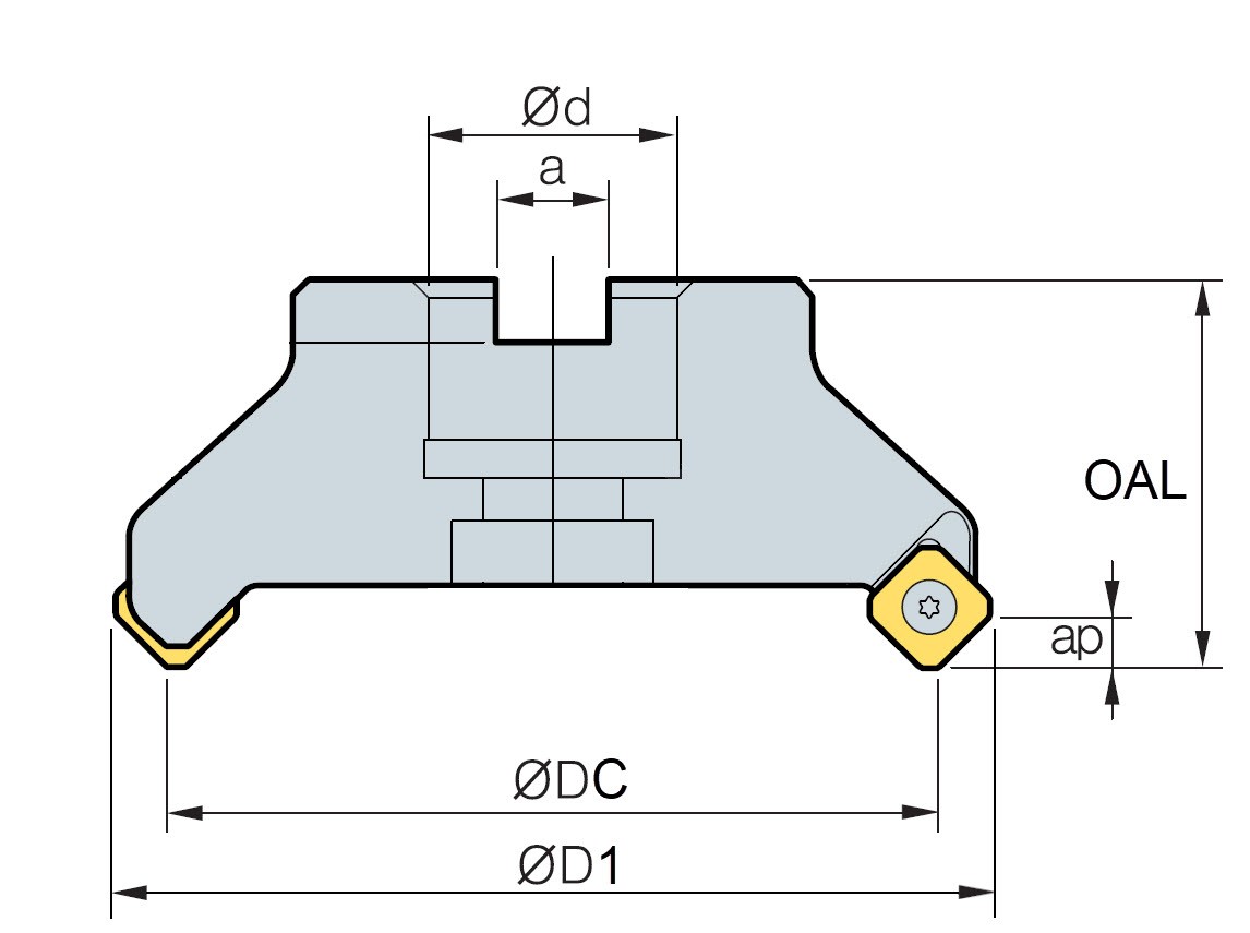

Meetsysteem Metrisch - ISO
[ØDC] Snijdiameter 100,0 mm
Frees-serie HSNP - Haas Vierkant, negatief of positief
  Type gereedschapspad     Kopfrezen
[ØDCX] Maximale freesdiameter 115,4 mm
[°] Afloophoek 45 DEG
[Z] Aantal snijtanden 7
[Ød] Diameter asgat 32,0 mm
[a] Spiebaanbreedte 14,4 mm
[ap] Maximale snijdiepte 7,0 mm
[OAL] Totale lengte 50,0 mm
Maximale omw/min 1100
Koppel van de wisselplaatschroef 670 Ncm
Koppelingsstijl B
Koelmiddel door gereedschap Nr.
Gewicht 3,3 lbs/1,5 kg
Land van herkomst China
