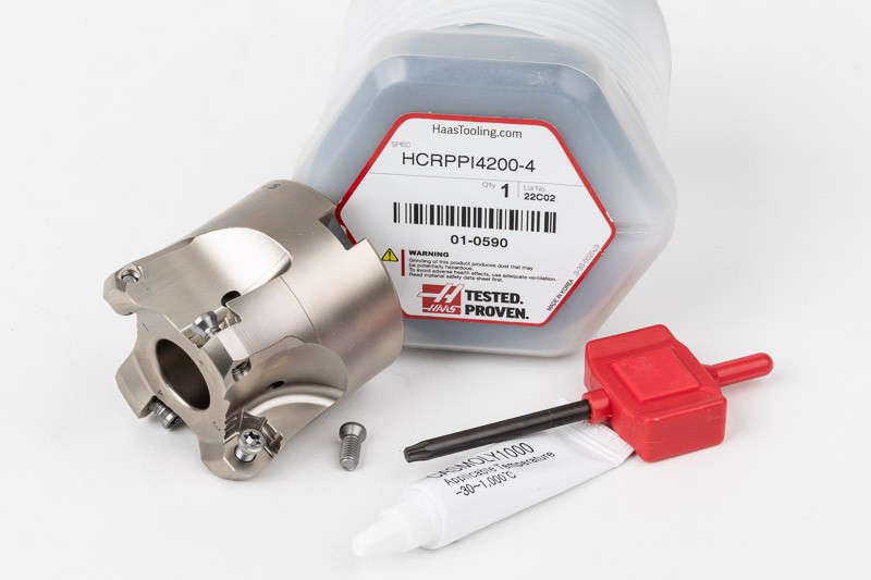

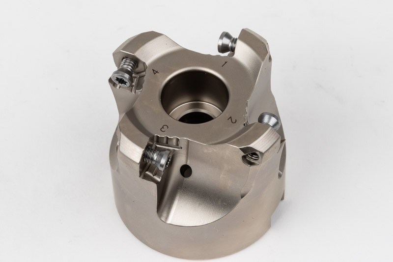

HRPP, 2" diameter freesdoorn, 3/4" pilotboring x 11° afloophoek, 4 inzetstukken (cirkel), positieve/positieve geometrie, koeling door de spil
Werkstuk #: 01-0590
HCRPPI4200-4
Prijs: 215.95 ( / eenheid)
194.97
Technische Documenten
  • 3D-model (ZIP)
  • Technische documenten
  • SNELHEDEN EN TOEVOER
Meetsysteem Inch - ANSI
[ØDC] Snijdiameter 2,0 inch / 2"
Frees-serie HRPP - Haas rond + / +
  Type gereedschapspad     Schouderfrezen, Helicoïdaal frezen, Steken, Kopfrezen, Kopieerfrezen, Helling
[ØDCN] Minimale snijdiameter 1,528 inch
[ØDCX] Maximale freesdiameter 2,0 inch
[°] Afloophoek 11 DEG
[Z] Aantal snijtanden 4
[Ød1] Diameter 0,413 inch
[Ød2] Diameter 0,63 inch
[Ød] Diameter asgat 0,75 inch
[E] Asgat diepte 0,787 inch
[a] Spiebaanbreedte 0,315 inch
[b] Spiebaandiepte 0,22 inch
[ap] Maximale snijdiepte 0,236 inch
[OAL] Totale lengte 1,75 inch
Maximale omw/min 9000
Koppel van de wisselplaatschroef 300 Ncm
Koppelingsstijl A
Gewicht 0,8 lbs \ 0,3 kg
Land van herkomst Zuid-Korea
