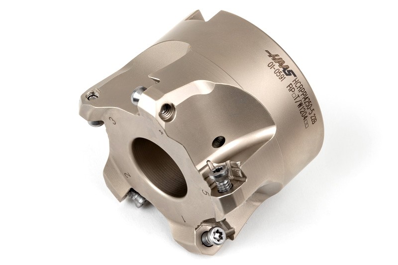

HRPP, 2-1/2" diameter freesdoorn, 1" boorgat x 11° afloophoek, 5 wisselplaten (cirkel), positieve/positieve geometrie, koeling door de spil
Werkstuk #: 01-0591
HCRPPI4250-5
Prijs: 241.95 ( / eenheid)
205.97
Technische Documenten
  • 3D-model (ZIP)
  • Technische documenten
  • SNELHEDEN EN TOEVOER
Meetsysteem Inch - ANSI
[ØDC] Snijdiameter 2,5 inch / 2-1/2"
Frees-serie HRPP - Haas rond + / +
  Type gereedschapspad     Kopfrezen, Helling, Kopieerfrezen, Steken, Schouderfrezen, Helicoïdaal frezen
[ØDCN] Minimale snijdiameter 2,028 inch
[ØDCX] Maximale freesdiameter 2,5 inch
[°] Afloophoek 11 DEG
[Z] Aantal snijtanden 5
[Ød1] Diameter 0,551 inch
[Ød2] Diameter 0,827 inch
[Ød] Diameter asgat 1,0 in
[E] Asgat diepte 0,787 inch
[a] Spiebaanbreedte 0,374 inch
[b] Spiebaandiepte 0,248 inch
[ap] Maximale snijdiepte 0,236 inch
[OAL] Totale lengte 1,75 inch
Maximale omw/min 8000
Koppel van de wisselplaatschroef 300 Ncm
Koppelingsstijl A
Gewicht 1,2 lbs \ 0,5 kg
Land van herkomst Zuid-Korea
