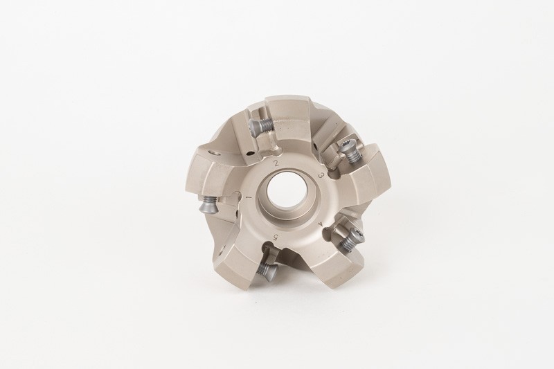

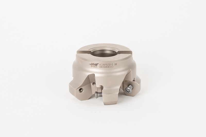

HONP, 2-1/2" diameter freesdoorn, 1" boorgat x 45° afloophoek, 5 wisselplaten (achthoekig), negatieve/positieve geometrie, koeling door de spil
Werkstuk #: 01-0605
HCONPI8250-5
Prijs: 440.95 ( / eenheid)
374.97
Technische Documenten
  • 3D-model (ZIP)
  • SNELHEDEN EN TOEVOER
Meetsysteem Inch - ANSI
[ØDC] Snijdiameter 2,5 inch / 2-1/2"
Frees-serie HONP - Haas Achthoek, Negatief Positief
  Type gereedschapspad     Kopfrezen
[ØDCX] Maximale freesdiameter 2,9688 inch
[°] Afloophoek 45 DEG
[Z] Aantal snijtanden 5
[Ød2] Diameter 2,205 inch
[Ød] Diameter asgat 1,0 in
[a] Spiebaanbreedte 0,374 inch
[b] Spiebaandiepte 0,236 inch
[ap] Maximale snijdiepte 0,217 in
[OAL] Totale lengte 1,75 inch
Maximale omw/min 12000
Koppel van de wisselplaatschroef 400 Ncm
Koppelingsstijl A
Gewicht 1,8 pond\0,8 kg
Land van herkomst Zuid-Korea
