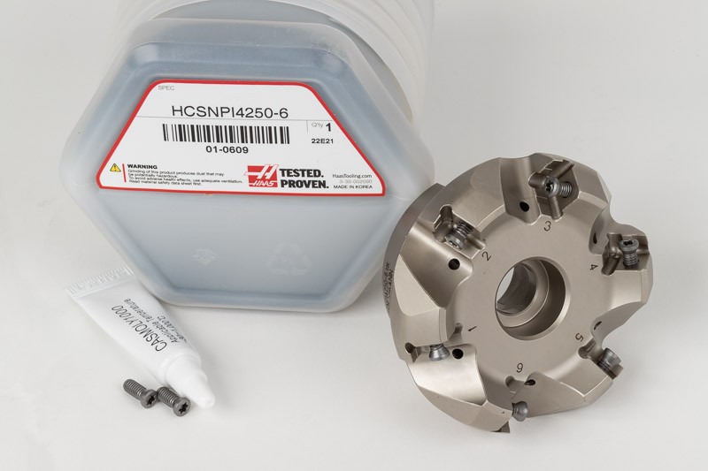

HCSNP, 2-1/2" diameter freesdoorn, 1" boorgat x 45° afloophoek, 6 wisselplaten (vierkant), negatieve/positieve geometrie, koeling door de spil
Werkstuk #: 01-0609
HCSNPI4250-6
Prijs: 246.95 ( / eenheid)
Technische Documenten
  • 3D-model (ZIP)
  • SNELHEDEN EN TOEVOER
Meetsysteem Inch - ANSI
[ØDC] Snijdiameter 2,5 inch / 2-1/2"
Frees-serie HCSPP - Haas Vierkant, negatief of positief
  Type gereedschapspad     Kopfrezen
[ØDCX] Maximale freesdiameter 3,027 inch
[°] Afloophoek 45 DEG
[Z] Aantal snijtanden 6
[Ød2] Diameter 2,205 inch
[Ød] Diameter asgat 1,0 in
[a] Spiebaanbreedte 0,375 in
[b] Spiebaandiepte 0,248 inch
[ap] Maximale snijdiepte 0,236 inch
[OAL] Totale lengte 1,75 inch
Maximale omw/min 8000
Koppel van de wisselplaatschroef 300 Ncm
Koppelingsstijl A
Gewicht 1,5 lbs \ 0,7 kg
Land van herkomst Zuid-Korea
