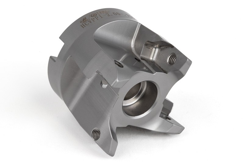

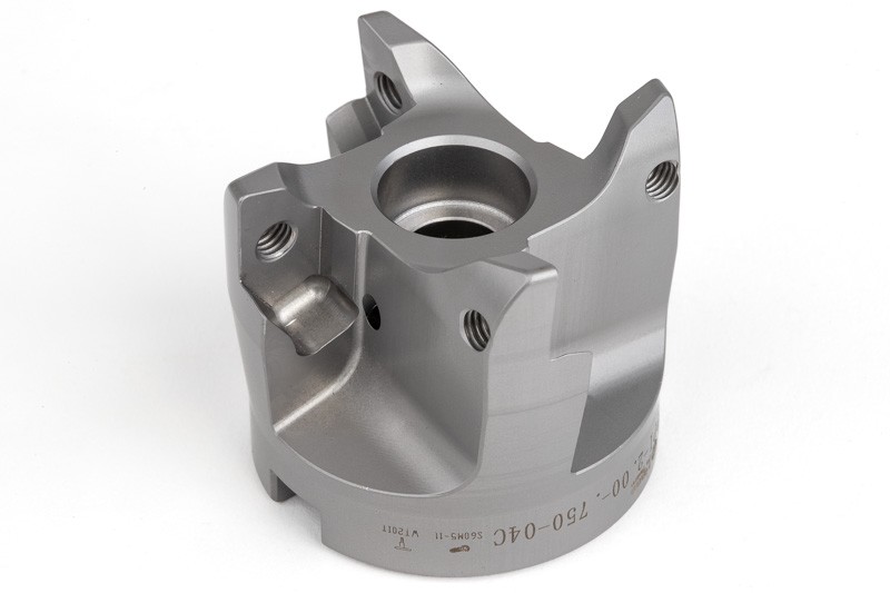

HVPP, freesdoorn met een diameter van 2", boorgat van 3/4" x afloophoek van 90°, 4 wisselplaten (35° ruitvormig), positieve/positieve geometrie, koeling door de spil
Werkstuk #: 01-0662
HCVPPI-2.00-.750-04C
Prijs: 388.95 ( / eenheid)
330.97
Technische Documenten
  • 3D-model (ZIP)
Meetsysteem Inch - ANSI
[ØDC] Snijdiameter 2,0 inch / 2"
Frees-serie HVPP - Haas 35° ruitvormig + / +
  Type gereedschapspad     Schouderfrezen, Helling, Axiaal neergaand frezen
[°] Afloophoek 90 DEG
[Z] Aantal snijtanden 4
[Ød] Diameter asgat 0,75 inch
[a] Spiebaanbreedte 0,313 in
[ap] Maximale snijdiepte 0,394 inch
[OAL] Totale lengte 1,75 inch
Maximale omw/min 8700
Koppel van de wisselplaatschroef 500 NCM
Koppelingsstijl A
Gewicht 1,2 lbs \ 0,5 kg
Land van herkomst China
