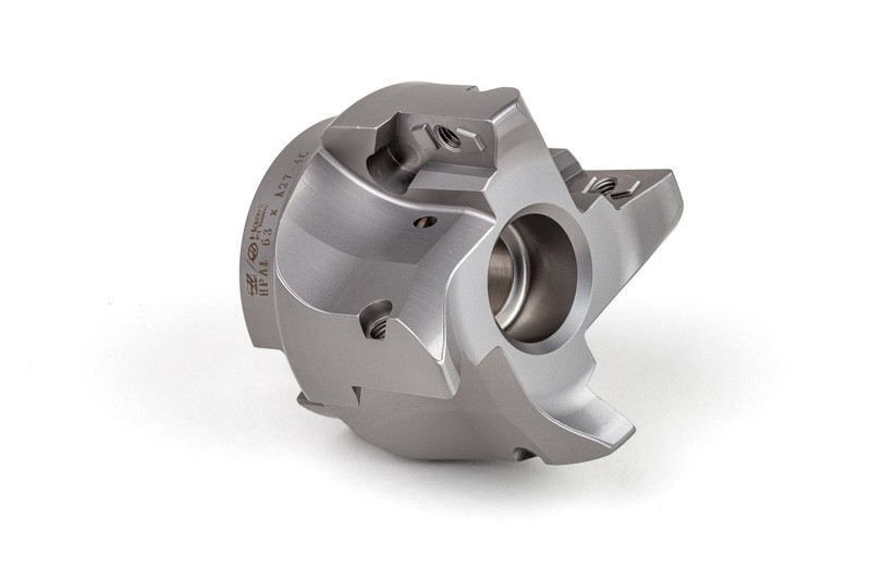

Deze Haas High Positive Aluminum (HPAL2)-freesdoorn met grove spoed is speciaal ontworpen voor zware bewerking van aluminium en vergelijkbare non-ferro-materialen, terwijl een goede oppervlaktenabewerking behouden blijft. De holle groeven op de achterkant van de wisselplaten zorgen voor een sterke klemming bij hogere freessnelheden. De gepolijste freesoppervlakken zorgen voor een soepelere spaanafvoer en minder snijkantsopbouw (built-up edge, BUE) bij het kopieerfrezen, kopfrezen, helicoïdaal frezen, hellingfrezen, schouderfrezen en steken. Hij heeft een freesdiameter van 63 mm en een boorgat van 27 mm, met een snijkant van 90 DEG. In het freeslichaam met positieve axiale, positieve radiale spaan passen 4 polygoon/speciale wisselplaten. De wisselplaten met schroefklemming hebben 2 snijkanten en zijn verkrijgbaar in kwaliteiten voor aluminium/non-ferro-materialen. Dit freeslichaam is geschikt voor koelmiddel door gereedschap (TSC), bij gebruik in combinatie met een koelmiddel doorlatende asschroef. Wisselplaten en koelmiddeldoorlatende asschroef worden apart verkocht.
[Ød] Diameter asgat 27,0 mm
Land van herkomst China
Koppelingsstijl A
[ØDC] Snijdiameter 63,0 mm
[L10] Snijkantlengte 0,862 inch/21,9 mm
[IC] Ingeschreven cirkeldiameter 0,502 inch/12,76 mm
[a] Spiebaanbreedte 12,4 mm
[°] Afloophoek 90 DEG
[Ap] Max. Snijdiepte 21,9 mm
Maximale omw/min 8000
Frees-serie HPAL2 - Haas HP Aluminium
[Z] Aantal snijtanden 4
[OAL] Totale lengte 50,0 mm
Koppel van de schroef van wisselplaat 1.020 Ncm
Meetsysteem Metrisch - ISO
  Type gereedschapspad     Helicoïdaal frezen, Schouderfrezen, Kopieerfrezen, Kopfrezen, Helling, Steken
Gewicht 0,5 lbs \ 0,2 kg
