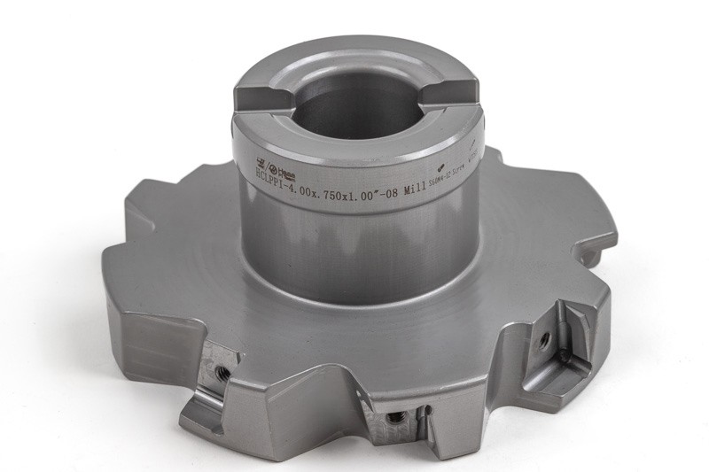

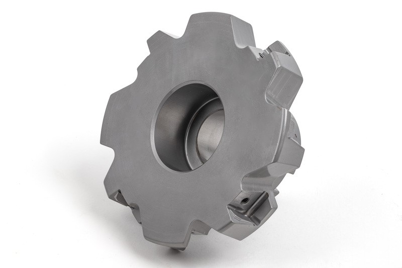

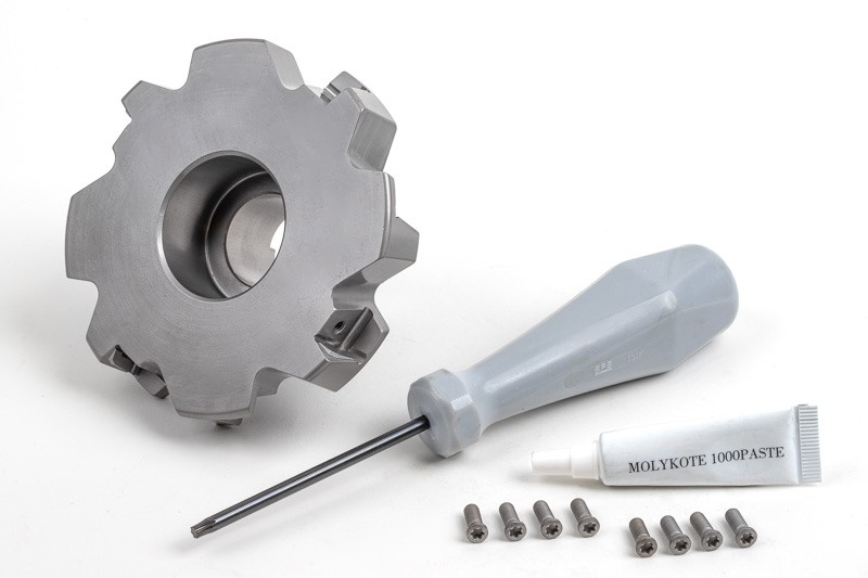

HSLPP, 4" Ø sleuffrees 1" pilot boring x 3/4" snijbreedte x 90° afloophoek, 8 wisselplaten (LNGX1407), positieve/positieve geometrie
Werkstuk #: 01-0683
HCLPPI-4.00x.750x1.00"-08
Prijs: 467.95 ( / eenheid)
Meetsysteem Inch - ANSI
[ØDC] Snijdiameter 4,0 inch / 4"
[CW] Snijbreedte 0,75 inch \ 3/4"
Frees-serie HSLPP - Haas sleuf + / +
  Type gereedschapspad     Kopfrezen, Schouderfrezen, Steken
Type Piloot
[°] Afloophoek 90 DEG
[Z] Aantal snijtanden 8
[Ød2] Diameter 1,5 inch
[Ød] Diameter asgat 1,0 in
[A] Kopdiameter 1,811 inch
[a] Spiebaanbreedte 0,375 in
[b] Spiebaandiepte 0,219 inch
[Ae] Max. Radiale diepte 1,055 inch
[Ap] Max. Axiale diepte 0,75 inch
[LH] Koplengte 1,515 inch
[OAL] Totale lengte 2,0 inch
[IC] Ingeschreven cirkeldiameter 0,524 inch/13,32 mm
[L10] Snijkantlengte 0,295 inch/7,5 mm
Maximale omw/min 1300
Koppel van de schroef van wisselplaat 3,4 Nm
Koelmiddel door gereedschap Nr.
Gewicht 2,2 lbs \ 1,0 kg
Land van herkomst China
