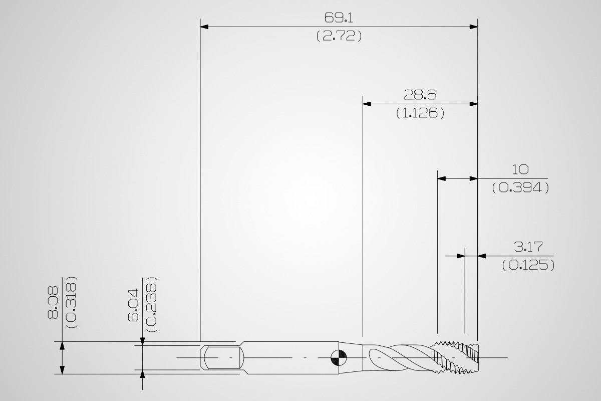

5/16"-24 UNF HSS-E tap met spiraalvormige spaangroef, 0,318" schacht x 0,394" schroefdraadlengte, 2,5XD, aangepaste onderkant, 3 groeven, GH3, TiCN-gecoat
Werkstuk #: 03-0124
5/16-24 SP FL MULTIPLE MATERIAL TAP
Prijs: 16.95 ( / eenheid)
10.97
Meetsysteem Inch - ANSI
Schroefdraadserie UNF - Unified National Fijn
Schroefdraadafmeting 5/16"-24
Primair werkstukmateriaal K-Gietijzer, N - Aluminium, M - Roestvrij staal, P - Staal
Taptype Spiraalvormige spaangroef
Type afschuining Aangepaste onderkant
Schachttype Vierkant
Materiaal HSS-E
Coating TITANIUMKOOLSTOFNITRIDE
[TPI] Schroefdraad per inch 24 tpi
Tapboordiameter 0,272 inch
[ØDC] Snijdiameter 0,3125 inch
[ØDMM] Schachtdiameter 0,318 inch
[L2] Lengte afschuining 2P - 3P
[L1] Schroefdraad 0,394 inch
[LU] Bruikbare lengte 1,126 inch
[OAL] Totale lengte 2,721 inch
[SS] Vierkantformaat 0,238 inch
[NOF] Aantal groeven 3
[FHA°] Helixhoek 40
Lengte/diameter 2,5 X DIEPTE
Spoedlimiet GH3
Koeling door de spil Nr.
Gewicht 0,1 lbs \ 0,1 kg
Land van herkomst Zuid-Korea
Materiaal HSS-E
[FHA°] Helixhoek 40
Spoedlimiet GH3
