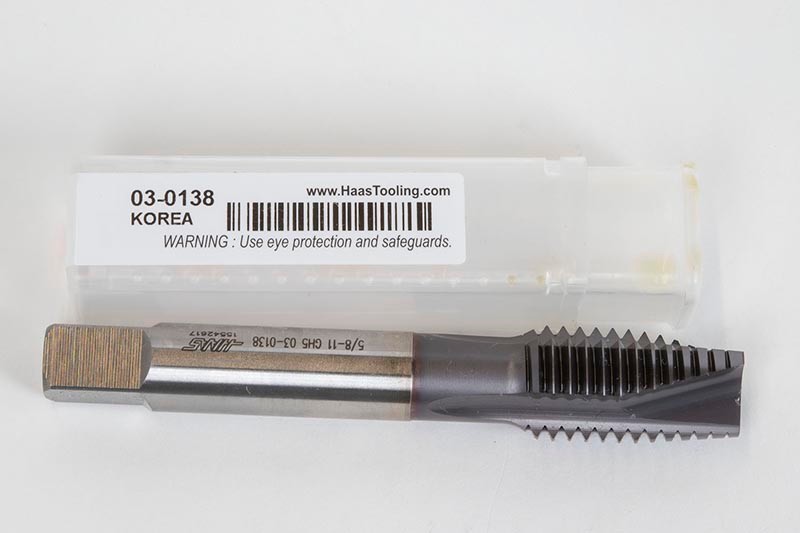

5/8"-11 UNC HSS-E tap met spiraalpunt, 0,48" schacht x 1,083" schroefdraadlengte, 3XD, plug, 3 groeven, GH5, TiCN-gecoat
Werkstuk #: 03-0138
5/8-11 SP PT MULTIPLE MATERIAL TAP
Prijs: 48.95 ( / eenheid)
31.97
Meetsysteem Inch - ANSI
Schroefdraadserie UNC - Unified National Coarse
Schroefdraadafmeting 5/8"-11
Primair werkstukmateriaal K-Gietijzer, N - Aluminium, M - Roestvrij staal, P - Staal
Taptype Spiraal (punt)
Type afschuining Plug
Schachttype Vierkant
Materiaal HSS-E
Coating TITANIUMKOOLSTOFNITRIDE
[TPI] Schroefdraad per inch 11 tpi

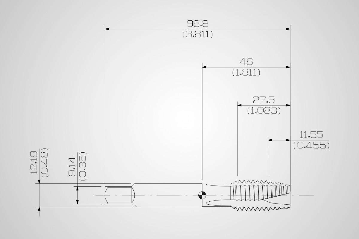

Tapboordiameter 0,531 inch
[ØDC] Snijdiameter 0,625 inch
[ØDMM] Schachtdiameter 0,48 inch
[L2] Lengte afschuining 4P - 5P
[L1] Schroefdraad 1,083 inch
[LU] Bruikbare lengte 1,811 inch
[OAL] Totale lengte 3,811 inch
[SS] Vierkantformaat 0,36 inch
[NOF] Aantal groeven 3
[FHA°] Helixhoek 0
Lengte/diameter 3 X DIEPTE
Spoedlimiet GH5
Koeling door de spil Nr.
Gewicht 0,2 lbs \ 0,1 kg
Land van herkomst Zuid-Korea
