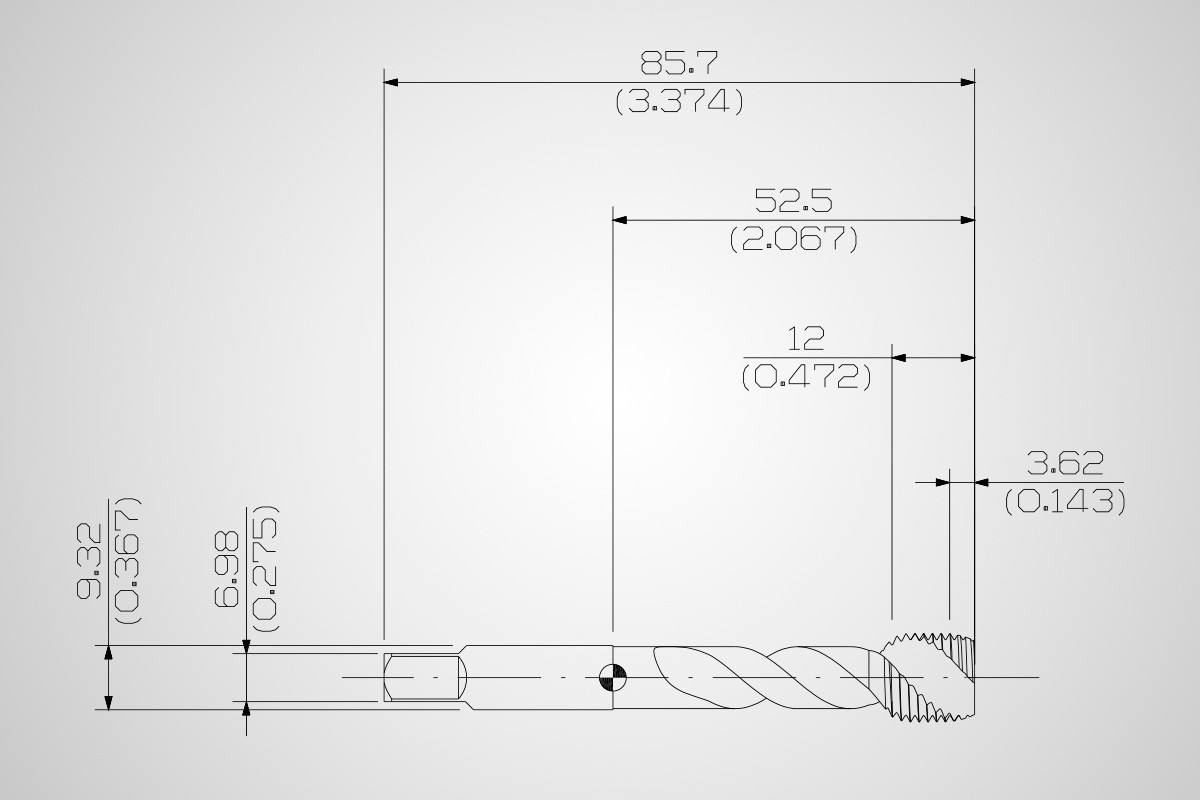

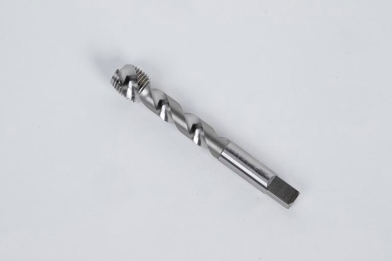

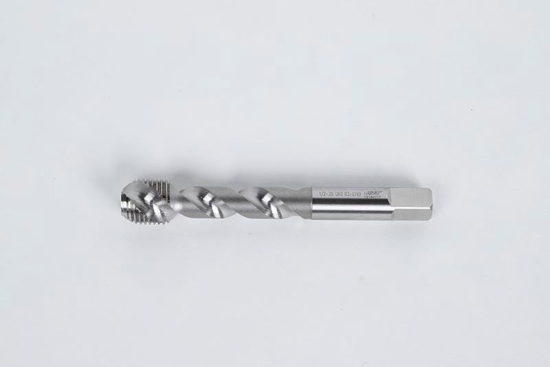

1/2"-20 UNF HSS-E tap met spiraalvormige spaangroef tap, 0,367" schacht x 0,472" schroefdraadlengte, 2,5XD, aangepast dieptepunt, 2 groeven, GH3, ongecoat
Werkstuk #: 03-0193
1/2-20 SP FL ALUMINUM TAP
Prijs: 23.95 ( / eenheid)
14.97
Meetsysteem Inch - ANSI
Schroefdraadserie UNF - Unified National Fijn
Schroefdraadafmeting 1/2"-20
Taptype Spiraalvormige spaangroef
Type afschuining Aangepaste onderkant
Schachttype Vierkant
Materiaal HSS-E
Coating Ongecoat
[TPI] Schroefdraad per inch 20 tpi
Tapboordiameter 0,453 inch
[ØDC] Snijdiameter 0,5 inch
[ØDMM] Schachtdiameter 0,367 inch
[L2] Lengte afschuining 2P - 3P
[L1] Schroefdraad 0,472 in
[LU] Bruikbare lengte 2,067 inch
[OAL] Totale lengte 3,374 inch
[SS] Vierkantformaat 0,275 inch
[NOF] Aantal groeven 2
[FHA°] Helixhoek 50
Lengte/diameter 2,5 X DIEPTE
Spoedlimiet GH3
Koeling door de spil Nr.
Gewicht 0,1 lbs \ 0,1 kg
Land van herkomst Zuid-Korea
