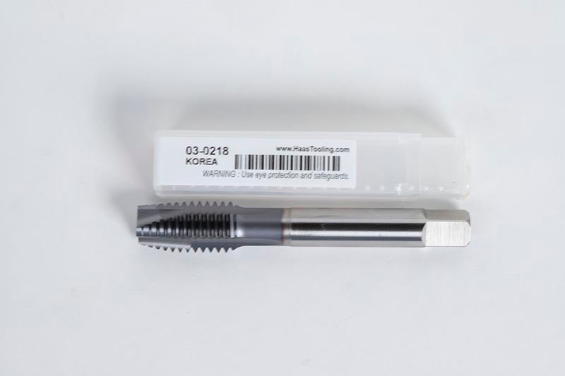

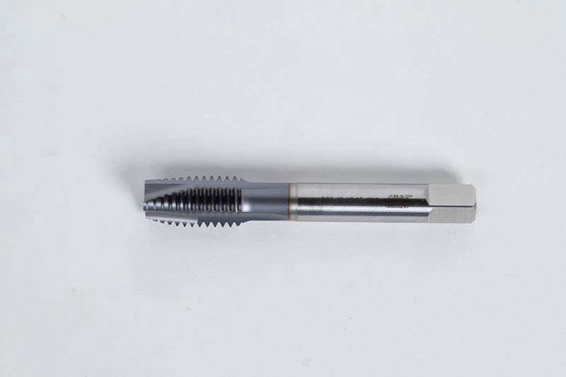

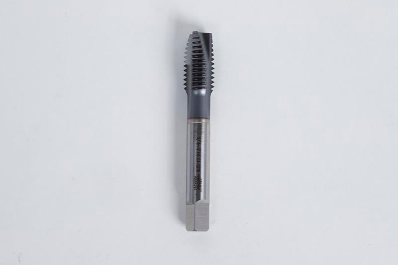

9/16"-12 UNC HSS-E tap met spiraalpunt, 0,429" schacht x 0,984" schroefdraadlengte, 3XD, 3 groeven, H3, TiCN gecoat
Werkstuk #: 03-0218
9/16-12 SP PT TI & NI ALLOY TAP
Prijs: 57.95 ( / eenheid)
40.97
Meetsysteem Inch - ANSI
Schroefdraadserie UNC - Unified National Coarse
Schroefdraadafmeting 9/16"-12
Primair werkstukmateriaal S - Hoge temperatuur legering
Secundair werkstukmateriaal H - Geharde materialen, P - Staal
Taptype Spiraal (punt)
Type afschuining Plug
Schachttype Vierkant
Materiaal HSS-E
Coating TITANIUMKOOLSTOFNITRIDE
[TPI] Schroefdraad per inch 12 tpi
Tapboordiameter 0,482 inch
[ØDC] Snijdiameter 0,5625 inch
[ØDMM] Schachtdiameter 0,429 inch
[L2] Lengte afschuining 4P - 5P
[L1] Schroefdraad 0,984 in
[LU] Bruikbare lengte 1,657 inch
[OAL] Totale lengte 3,595 inch
[SS] Vierkantformaat 0,322 inch
[NOF] Aantal groeven 3
[FHA°] Helixhoek 0
Lengte/diameter 3 X DIEPTE
Spoedlimiet H3
Koeling door de spil Nr.
Gewicht 0,1 lbs \ 0,1 kg
Land van herkomst Zuid-Korea
