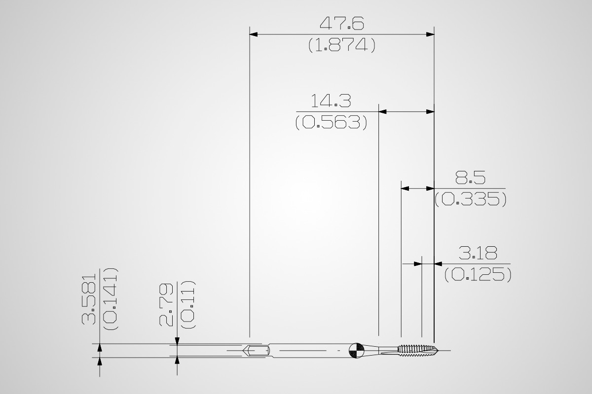

Nr. 4-40 UNC HSS-E tap met spiraalpunt, 0,141" schacht x 0,335" schroefdraadlengte, 3XD, 2 groeven, GH2, hardslick gecoat
Werkstuk #: 03-0224
4-40 SP PT STAINLESS TAP
Prijs: 20.95 ( / eenheid)
13.97
Meetsysteem Inch - ANSI
Schroefdraadserie UNC - Unified National Coarse
Schroefdraadafmeting Nr. 4-40
Primair werkstukmateriaal M - Roestvrij staal, P - Staal
Secundair werkstukmateriaal N - Aluminium
Taptype Spiraal (punt)
Type afschuining Plug
Schachttype Vierkant
Materiaal HSS-E
Coating Hardslick
[TPI] Schroefdraad per inch 40 tpi
Tapboordiameter 0,091 inch
[ØDC] Snijdiameter 0,112 inch
[ØDMM] Schachtdiameter 0,141 inch
[L2] Lengte afschuining 4P - 5P
[L1] Schroefdraad 0,335 inch
[LU] Bruikbare lengte 0,563 inch
[OAL] Totale lengte 1,874 inch
[SS] Vierkantformaat 0,11 inch
[NOF] Aantal groeven 2
[FHA°] Helixhoek 0
Lengte/diameter 3 X DIEPTE
Spoedlimiet GH2
Koeling door de spil Nr.
Gewicht 0,1 lbs \ 0,1 kg
Land van herkomst Zuid-Korea
