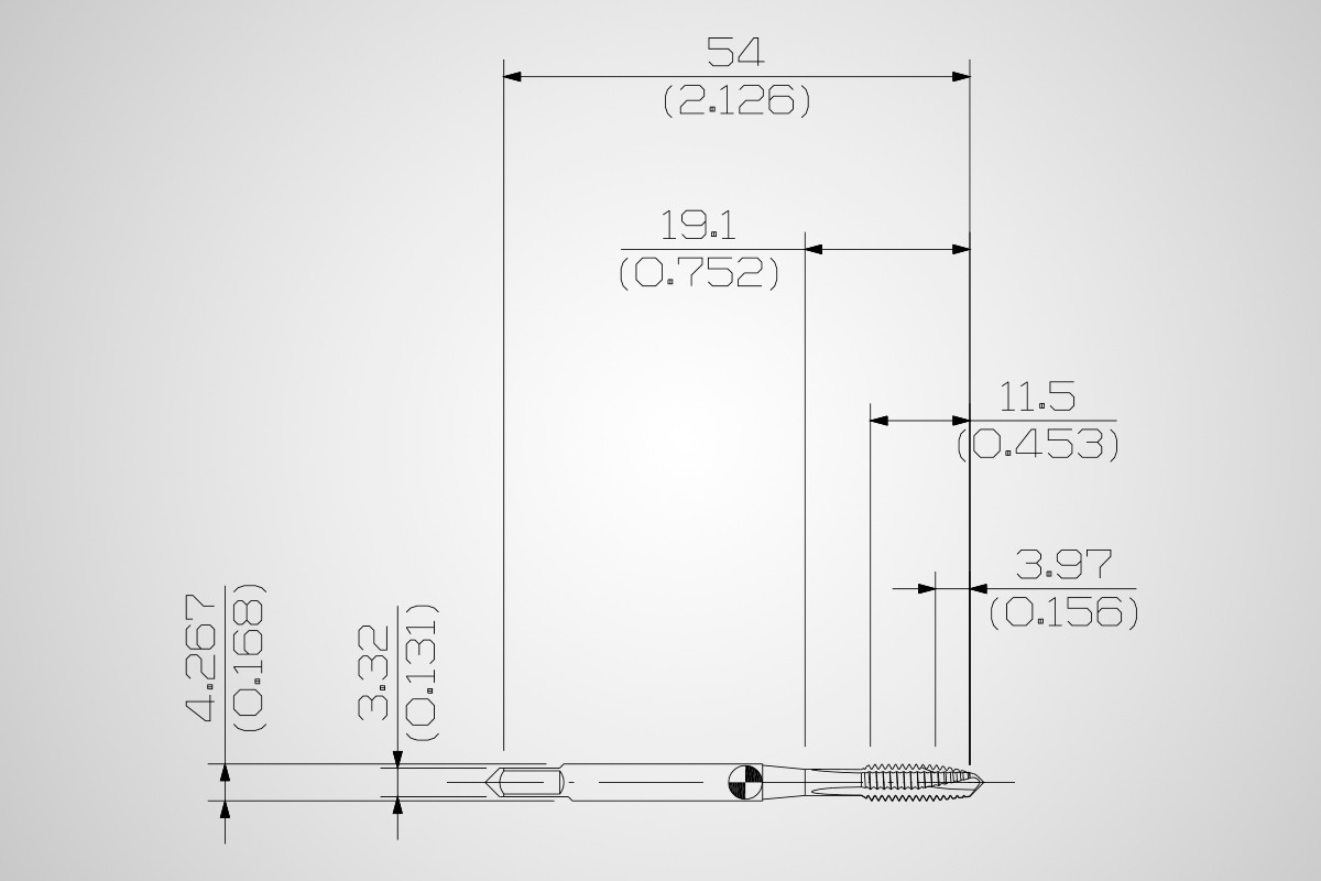

Nr. 8-32 UNC HSS-E tap met spiraalpunt, 0,168" schacht x 0,453" schroefdraadlengte, 3XD, 3 groeven, GH3, hardslick gecoat
Werkstuk #: 03-0226
8-32 SP PT STAINLESS TAP
Prijs: 18.95 ( / eenheid)
11.97
Meetsysteem Inch - ANSI
Schroefdraadserie UNC - Unified National Coarse
Schroefdraadafmeting Nr. 8-32
Primair werkstukmateriaal P - Staal, M - Roestvrij staal
Secundair werkstukmateriaal N - Aluminium
Taptype Spiraal (punt)
Type afschuining Plug
Schachttype Vierkant
Materiaal HSS-E
Coating Hardslick
[TPI] Schroefdraad per inch 32 tpi
Tapboordiameter 0,138 inch
[ØDC] Snijdiameter 0,164 inch
[ØDMM] Schachtdiameter 0,168 inch
[L2] Lengte afschuining 4P - 5P
[L1] Schroefdraad 0,453 inch
[LU] Bruikbare lengte 0,752 inch
[OAL] Totale lengte 2,126 inch
[SS] Vierkantformaat 0,131 inch
[NOF] Aantal groeven 3
[FHA°] Helixhoek 0
Lengte/diameter 3 X DIEPTE
Spoedlimiet GH3
Koeling door de spil Nr.
Gewicht 0,1 lbs \ 0,1 kg
Land van herkomst Zuid-Korea
