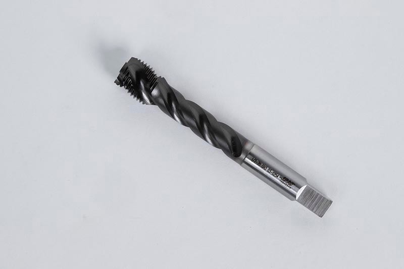

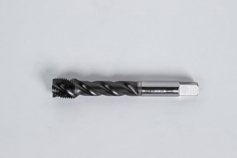

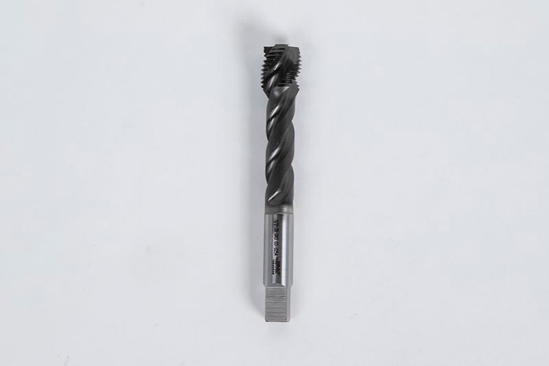

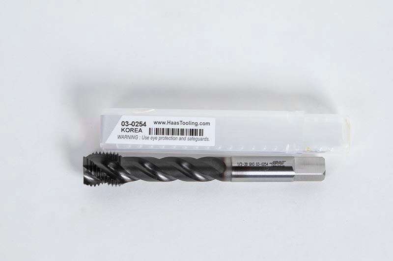

1/2"-20 UNF HSS-E tap met spiraalvormige spaangroef, 0,367" schacht x 0,472" schroefdraadlengte, 2,5XD, aangepast dieptepunt, 3 groeven, GH3, hardslick gecoat
Werkstuk #: 03-0254
1/2-20 SP FL STAINLESS TAP
Prijs: 37.95 ( / eenheid)
24.97
TECHNISCHE DOCUMENTEN
  • SNELHEDEN EN TOEVOER
ISO-MATERIAALTABEL
P - STAAL
M - ROESTVRIJ STAAL
K - GIETIJZER
N - ALUMINIUM EN NON-FERRO
S - HOGE TEMPERATUUR LEGERING
H - GEHARDE METALEN
- PRIMAIR WERKSTUKMATERIAAL
- SECUNDAIR WERKSTUKMATERIAAL
Meetsysteem Inch - ANSI
Schroefdraadserie UNF - Unified National Fijn
Schroefdraadafmeting 1/2"-20
Primair werkstukmateriaal M - Roestvrij staal, P - Staal
Secundair werkstukmateriaal N - Aluminium
Taptype Spiraalvormige spaangroef
Type afschuining Aangepaste onderkant
Schachttype Vierkant
Materiaal HSS-E
Coating Hardslick
[TPI] Schroefdraad per inch 20 tpi
Tapboordiameter 0,453 inch
[ØDC] Snijdiameter 0,5 inch
[ØDMM] Schachtdiameter 0,367 inch
[L2] Lengte afschuining 2P - 3P
[L1] Schroefdraad 0,472 in
[LU] Bruikbare lengte 2,067 inch
[OAL] Totale lengte 3,374 inch
[SS] Vierkantformaat 0,275 inch
[NOF] Aantal groeven 3
[FHA°] Helixhoek 45
Lengte/diameter 2,5 X DIEPTE
Spoedlimiet GH3
Koeling door de spil Nr.
Gewicht 0,1 lbs \ 0,1 kg
Land van herkomst Zuid-Korea
