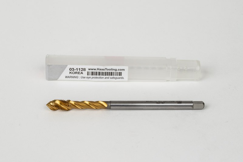

M6x0,75 M HSS-E tap met spiraalvormige spaangroef, 4,5 mm schacht x 8 mm draadlengte, 2.5XD, aangepaste onderkant, 3 groeven, 6H, titaan-nitride-gecoat
Werkstuk #: 03-1128
M6 X 0.75 SP FL MULTIPLE MATERIAL TAP

Meetsysteem Metrisch - ISO
Schroefdraadserie MF - Metrisch fijn
Schroefdraadafmeting M6x0,75
Primair werkstukmateriaal M - Roestvrij staal, K-Gietijzer, N - Aluminium, P - Staal
Taptype Spiraalvormige spaangroef
Type afschuining Aangepaste onderkant
Schachttype Vierkant
Materiaal HSS-E
Coating TiN
[TP] Schroefdraadspoed 0,75 mm
Tapboordiameter 5,2 mm
[ØDC] Snijdiameter 6,0 mm
[ØDMM] Schachtdiameter 4,5 mm
[L2] Lengte afschuining 2P - 3P
[L1] Schroefdraad 8,0 mm
[LU] Bruikbare lengte 30,0 mm
[OAL] Totale lengte 80,0 mm
[SS] Vierkantformaat 3,4 mm
[NOF] Aantal groeven 3
[FHA°] Helixhoek 40
Lengte/diameter 2,5 X DIEPTE
Spoedlimiet 6H
Koeling door de spil Nr.
Gewicht 0,1 lbs \ 0,1 kg
Land van herkomst Zuid-Korea
