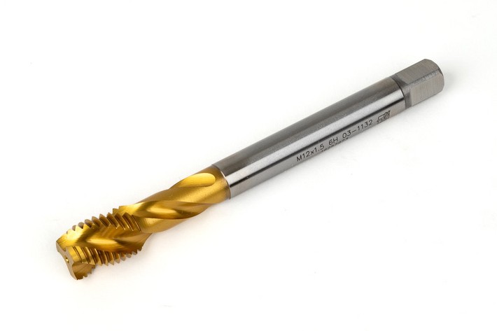

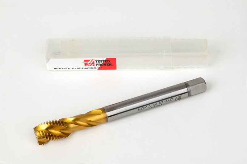

Meetsysteem Metrisch - ISO
Schroefdraadserie MF - Metrisch fijn
Schroefdraadafmeting M12x1,5
Primair werkstukmateriaal N - Aluminium, M - Roestvrij staal, K-Gietijzer, P - Staal
Taptype Spiraalvormige spaangroef
Type afschuining Aangepaste onderkant
Schachttype Vierkant
Materiaal HSS-E
Coating TiN
[TP] Schroefdraadspoed 1,5 mm
Tapboordiameter 10,5 mm
[ØDC] Snijdiameter 12,0 mm
[ØDMM] Schachtdiameter 9,0 mm
[L2] Lengte afschuining 2P - 3P
[L1] Schroefdraad 15,0 mm
[LU] Bruikbare lengte 40,0 mm
[OAL] Totale lengte 100,0 mm
[SS] Vierkantformaat 7,0 mm
[NOF] Aantal groeven 3
[FHA°] Helixhoek 40
Lengte/diameter 2,5 X DIEPTE
Spoedlimiet 6H
Koeling door de spil Nr.
Gewicht 0,1 lbs \ 0,1 kg
Land van herkomst Zuid-Korea
