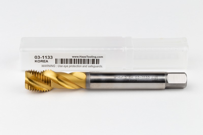

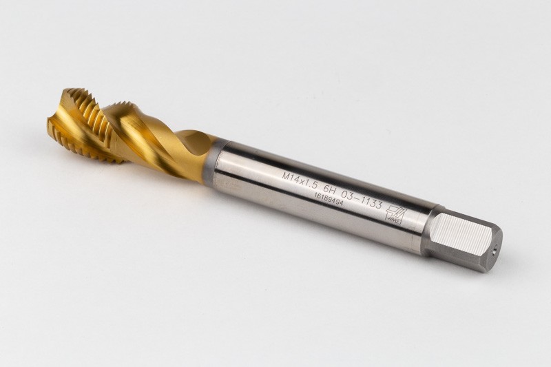

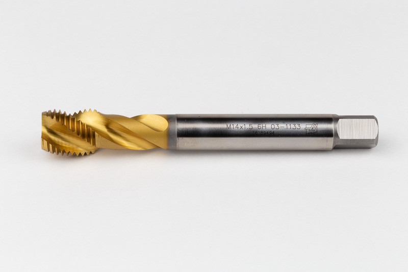

M14x1,5 MF HSS-E tap met spiraalvormige spaangroef, 11 mm schacht x 15 mm schroefdraadlengte, 2,5XD, aangepaste onderkant, 3 groeven, 6H, Titaan-nitride gecoat
Werkstuk #: 03-1133
M14 X 1.5 SP FL MULTIPLE MATERIAL TAP
Prijs: 31.95 ( / eenheid)
Prijs: 423.95 ( / eenheid)
Prijs: 126.95 ( / eenheid)
Prijs: 16.95 ( / eenheid)
Prijs: 76.95 ( / eenheid)
Prijs: 177.95 ( / eenheid)
25.97
TECHNISCHE DOCUMENTEN
  • SNELHEDEN EN TOEVOER (INCH)
  • Snelheden en doorvoer (METRISCH)
ISO-MATERIAALTABEL
P - STAAL
M - ROESTVRIJ STAAL
K - GIETIJZER
N - ALUMINIUM EN NON-FERRO
S - HOGE TEMPERATUUR LEGERING
H - GEHARDE METALEN
- PRIMAIR WERKSTUKMATERIAAL
- SECUNDAIR WERKSTUKMATERIAAL
Meetsysteem Metrisch - ISO
Schroefdraadserie MF - Metrisch fijn
Schroefdraadafmeting M14x1,5
Primair werkstukmateriaal K-Gietijzer, N - Aluminium, M - Roestvrij staal, P - Staal
Taptype Spiraalvormige spaangroef
Type afschuining Aangepaste onderkant
Schachttype Vierkant
Materiaal HSS-E
Coating TiN
[TP] Schroefdraadspoed 1,5 mm
Tapboordiameter 12,5 mm
[ØDC] Snijdiameter 14,0 mm
[ØDMM] Schachtdiameter 11,0 mm
[L2] Lengte afschuining 2P - 3P
[L1] Schroefdraad 15,0 mm
[LU] Bruikbare lengte 40,0 mm
[OAL] Totale lengte 100,0 mm
[SS] Vierkantformaat 9,0 mm
[NOF] Aantal groeven 3
[FHA°] Helixhoek 40
Lengte/diameter 2,5 X DIEPTE
Spoedlimiet 6H
Koeling door de spil Nr.
Gewicht 0,2 lbs \ 0,1 kg
