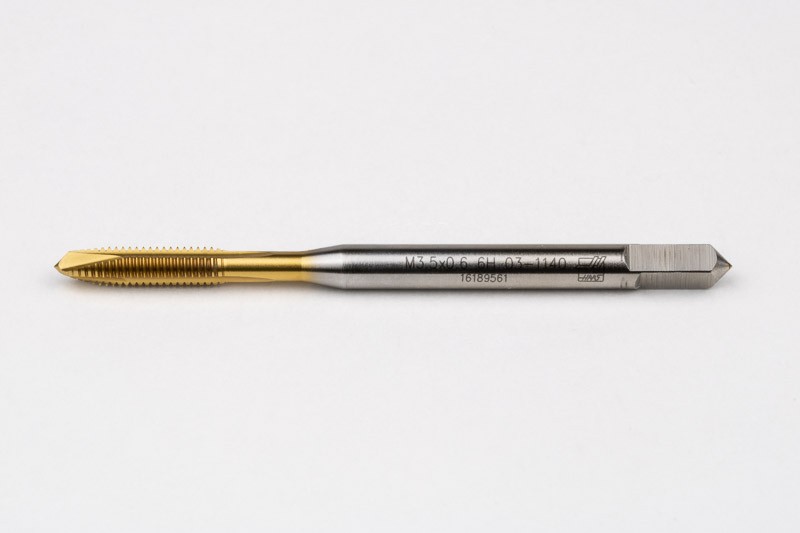

Meetsysteem Metrisch - ISO
Schroefdraadserie M - Metrisch
Schroefdraadafmeting M3,5x0,6
Primair werkstukmateriaal P - Staal, K-Gietijzer, M - Roestvrij staal, N - Aluminium
Taptype Spiraal (punt)
Type afschuining Plug
Schachttype Vierkant
Materiaal HSS-E
Coating TiN
[TP] Schroefdraadspoed 0,6 mm
Tapboordiameter 2,9 mm
[ØDC] Snijdiameter 3,5 mm
[ØDMM] Schachtdiameter 4,0 mm
[L2] Lengte afschuining 4P - 5P
[L1] Schroefdraad 12,0 mm
[LU] Bruikbare lengte 20,0 mm
[OAL] Totale lengte 56,0 mm
[SS] Vierkantformaat 3,0 mm
[NOF] Aantal groeven 3
[FHA°] Helixhoek 0
Lengte/diameter 3 X DIEPTE
Spoedlimiet 6H
Koeling door de spil Nr.
Gewicht 0,1 lbs \ 0,1 kg
Land van herkomst Zuid-Korea
