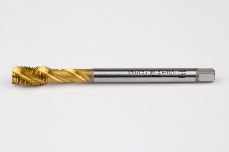

M10x1,25 M HSS-E tap met spiraalvormige spaangroef, 7 mm schacht x 16 mm draadlengte, 2.5XD, aangepaste onderkant, 3 groeven, 6H, titaan-nitride-gecoat
Werkstuk #: 03-1176
M10 X 1.25SP FL TSC MULTIPLE MATERIAL TA

Meetsysteem Metrisch - ISO
Schroefdraadserie MF - Metrisch fijn
Schroefdraadafmeting M10x1,25
Primair werkstukmateriaal M - Roestvrij staal, K-Gietijzer, N - Aluminium, P - Staal
Taptype Spiraalvormige spaangroef
Type afschuining Aangepaste onderkant
Schachttype Vierkant
Materiaal HSS-E
Coating TiN
[TP] Schroefdraadspoed 1,25 mm
Tapboordiameter 8,8 mm
[ØDC] Snijdiameter 10,0 mm
[ØDMM] Schachtdiameter 7,0 mm
[L2] Lengte afschuining 2P - 3P
[L1] Schroefdraad 16,0 mm
[LU] Bruikbare lengte 40,0 mm
[OAL] Totale lengte 100,0 mm
[SS] Vierkantformaat 5,5 mm
[NOF] Aantal groeven 3
[FHA°] Helixhoek 40
Lengte/diameter 2,5 X DIEPTE
Spoedlimiet 6H
Koeling door de spil Ja
Gewicht 0,1 lbs \ 0,1 kg
Land van herkomst Zuid-Korea
