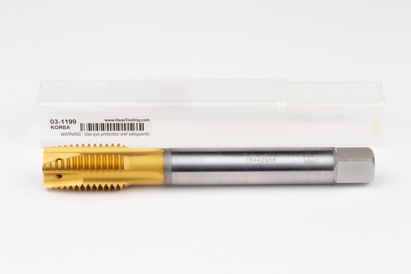

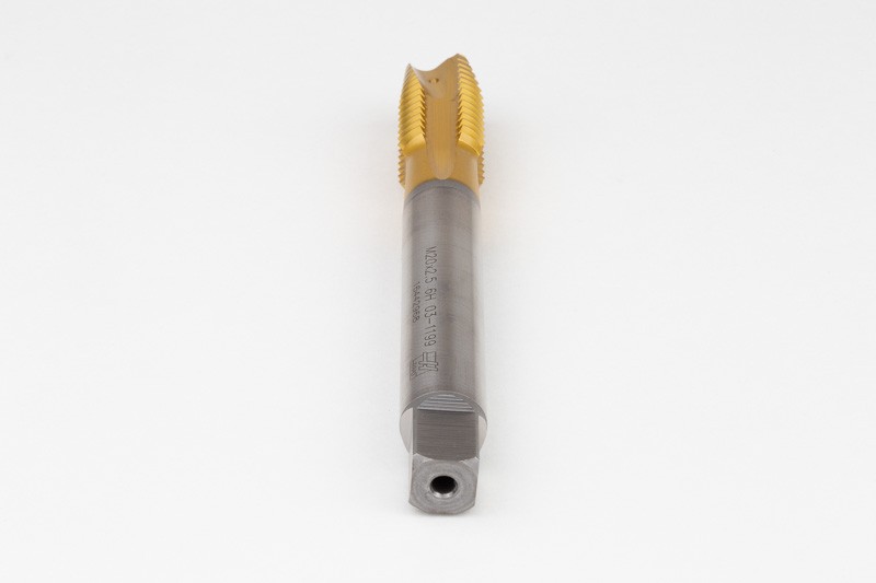

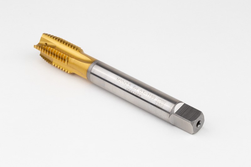

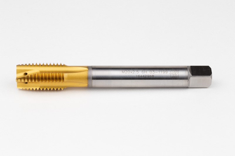

M20x2,5 M HSS-E tap met spiraalpunt, 16 mm schacht x 32 mm schroefdraadlengte, 3XD, plug, 4 groeven, 6H, titaan-nitride-gecoat
Werkstuk #: 03-1199
M20 X 2.5 SP PT TSC MULTIPLE MATERIAL TA
Prijs: 74.95 ( / eenheid)
Prijs: 998.95 ( / eenheid)
Prijs: 297.95 ( / eenheid)
Prijs: 39.95 ( / eenheid)
Prijs: 179.95 ( / eenheid)
Prijs: 419.95 ( / eenheid)
52.97
TECHNISCHE DOCUMENTEN
  • SNELHEDEN EN TOEVOER (INCH)
  • Snelheden en doorvoer (METRISCH)
ISO-MATERIAALTABEL
P - STAAL
M - ROESTVRIJ STAAL
K - GIETIJZER
N - ALUMINIUM EN NON-FERRO
S - HOGE TEMPERATUUR LEGERING
H - GEHARDE METALEN
- PRIMAIR WERKSTUKMATERIAAL
- SECUNDAIR WERKSTUKMATERIAAL
Meetsysteem Metrisch - ISO
Schroefdraadserie M - Metrisch
Schroefdraadafmeting M20x2,5
Primair werkstukmateriaal N - Aluminium, P - Staal, K-Gietijzer, M - Roestvrij staal
Taptype Spiraal (punt)
Type afschuining Plug
Schachttype Vierkant
Materiaal HSS-E
Coating TiN
[TP] Schroefdraadspoed 2,5 mm
Tapboordiameter 17,5 mm
[ØDC] Snijdiameter 20,0 mm
[ØDMM] Schachtdiameter 16,0 mm
[L2] Lengte afschuining 4P - 5P
[L1] Schroefdraad 32,0 mm
[LU] Bruikbare lengte 54,0 mm
[OAL] Totale lengte 140,0 mm
[SS] Vierkantformaat 12,0 mm
[NOF] Aantal groeven 4
[FHA°] Helixhoek 0
Lengte/diameter 3 X DIEPTE
Spoedlimiet 6H
Koeling door de spil Ja
Gewicht 0,5 lbs \ 0,2 kg
Land van herkomst Zuid-Korea
