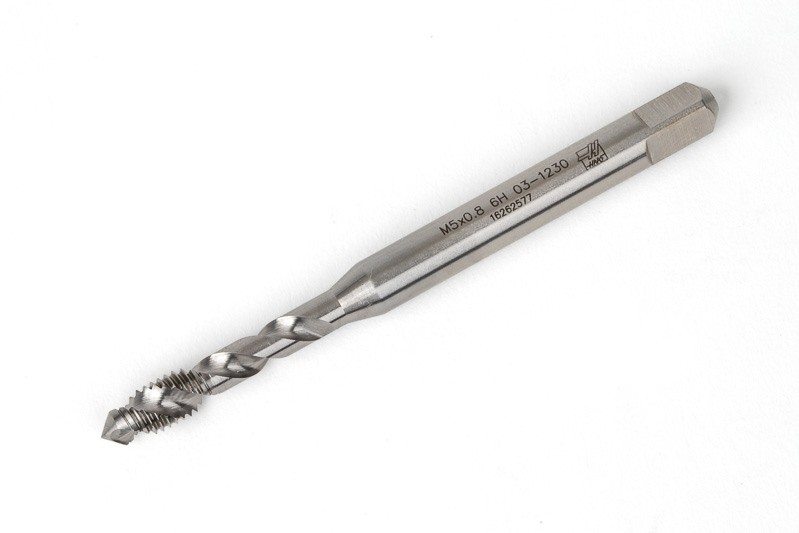

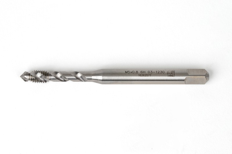

M5x0,8 M HSS-E tap met spiraalvormige spaangroef, 6 mm schacht x 8 mm schroefdraadlengte, 2.5XD, aangepaste onderkant, 2 groeven, 6H, ongecoat
Werkstuk #: 03-1230
M5 X 0.8 SP FL ALUMINUM TAP
Prijs: 9.95 ( / eenheid)
Prijs: 123.95 ( / eenheid)
Prijs: 36.95 ( / eenheid)
Prijs: 4.95 ( / eenheid)
Prijs: 22.95 ( / eenheid)
Prijs: 51.95 ( / eenheid)
6.97
Technische Documenten
  • 3D-model (ZIP)
  • Snelheden en doorvoer (METRISCH)
ISO-MATERIAALTABEL
P - STAAL
M - ROESTVRIJ STAAL
K - GIETIJZER
N - ALUMINIUM EN NON-FERRO
S - HOGE TEMPERATUUR LEGERING
H - GEHARDE METALEN
- PRIMAIR WERKSTUKMATERIAAL
- SECUNDAIR WERKSTUKMATERIAAL
Meetsysteem Metrisch - ISO
Schroefdraadserie M - Metrisch
Schroefdraadafmeting M5X0,8
Secundair werkstukmateriaal P - Staal
Taptype Spiraalvormige spaangroef
Type afschuining Aangepaste onderkant
Schachttype Vierkant
Materiaal HSS-E
Coating Ongecoat
[TP] Schroefdraadspoed 0,8 mm
Tapboordiameter 4,2 mm
[ØDC] Snijdiameter 5,0 mm
[ØDMM] Schachtdiameter 6,0 mm
[L2] Lengte afschuining 2P - 3P
[L1] Schroefdraad 8,0 mm
[LU] Bruikbare lengte 25,0 mm
[OAL] Totale lengte 70,0 mm
[SS] Vierkantformaat 4,9 mm
[NOF] Aantal groeven 2
[FHA°] Helixhoek 45
Lengte/diameter 2,5 X DIEPTE
Spoedlimiet 6H
Koeling door de spil Nr.
Gewicht 0,1 lbs \ 0,1 kg
Land van herkomst Zuid-Korea
