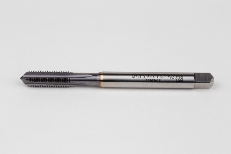

M7x1,0 M HSS-E tap met rechte spaangroef, 7 mm schacht x 17 mm schroefdraadlengte, 2XD, aangepaste onderkant, 4 groeven, 6HX, TiCN gecoat
Werkstuk #: 03-1792
M7 X 1 ST FL CAST IRON TAP

Meetsysteem Metrisch - ISO
Schroefdraadserie M - Metrisch
Schroefdraadafmeting M7x1,0
Primair werkstukmateriaal K-Gietijzer
Secundair werkstukmateriaal N - Aluminium
Taptype Rechte spaangroef
Type afschuining Aangepaste onderkant
Schachttype Vierkant
Materiaal HSS-E
Coating TITANIUMKOOLSTOFNITRIDE
[TP] Schroefdraadspoed 1,0 mm
Tapboordiameter 6,0 mm
[ØDC] Snijdiameter 7,0 mm
[ØDMM] Schachtdiameter 7,0 mm
[L2] Lengte afschuining 2P - 3P
[L1] Schroefdraad 17,0 mm
[LU] Bruikbare lengte 30,0 mm
[OAL] Totale lengte 80,0 mm
[SS] Vierkantformaat 5,5 mm
[NOF] Aantal groeven 4
[FHA°] Helixhoek 0
Lengte/diameter 2 X DIEPTE
Spoedlimiet 6HX
Koeling door de spil Nr.
Gewicht 0,1 lbs \ 0,1 kg
Land van herkomst Zuid-Korea
