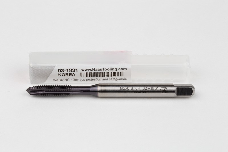

M5x0,8 M HSS-PM tap met spiraalpunt, 6 mm schacht x 15 mm schroefdraadlengte, 3XD, plug, 3 groeven, 6H, Titaan-aluminium-nitride gecoat
Werkstuk #: 03-1831
M5 X 0.8 SP PT TI & NI ALLOY TAP

Meetsysteem Metrisch - ISO
Schroefdraadserie M - Metrisch
Schroefdraadafmeting M5X0,8
Primair werkstukmateriaal S - Hogetemperatuurlegeringen, P - Staal
Secundair werkstukmateriaal H - Geharde materialen
Taptype Spiraal (punt)
Type afschuining Plug
Schachttype Vierkant
Materiaal HSS-PM
[TP] Schroefdraadspoed 0,8 mm
Tapboordiameter 4,2 mm
[ØDC] Snijdiameter 5,0 mm
[ØDMM] Schachtdiameter 6,0 mm
[L2] Lengte afschuining 4P - 5P
[L1] Schroefdraad 15,0 mm
[LU] Bruikbare lengte 25,0 mm
[OAL] Totale lengte 70,0 mm
[SS] Vierkantformaat 4,9 mm
[NOF] Aantal groeven 3
[FHA°] Helixhoek 0
Lengte/diameter 3 X DIEPTE
Spoedlimiet 6H
Koeling door de spil Nr.
Gewicht 0,1 lbs \ 0,1 kg
Land van herkomst Zuid-Korea
