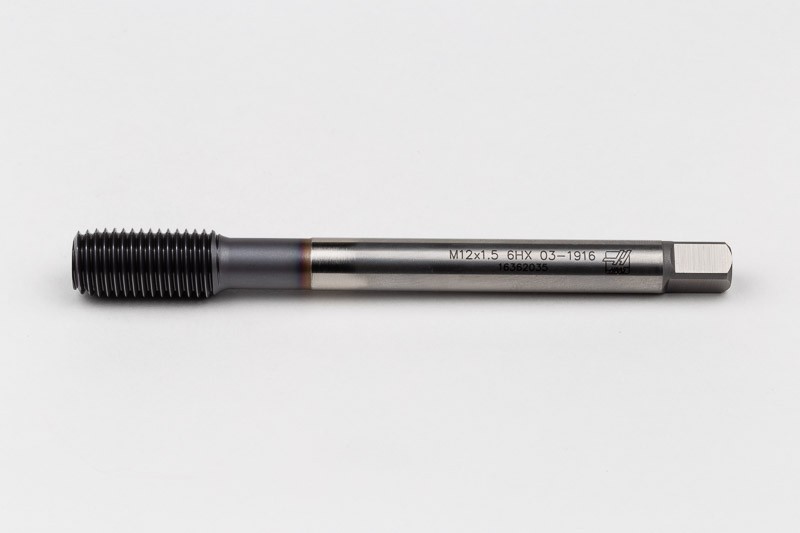

M12x1,5 MF HSS-PM roltap, 9 mm schacht x 22 mm draadlengte, 3XD, aangepaste onderkant, 6HX, TiCN-gecoat
Werkstuk #: 03-1916
M12 X 1.5 ROLL TAP BTM 6HX T-15

Meetsysteem Metrisch - ISO
Schroefdraadserie MF - Metrisch fijn
Schroefdraadafmeting M12x1,5
Primair werkstukmateriaal P - Staal, M - Roestvrij staal, N - Aluminium
Taptype Roltap
Type afschuining Aangepaste onderkant
Schachttype Vierkant
Materiaal HSS-PM
Coating TITANIUMKOOLSTOFNITRIDE
[TP] Schroefdraadspoed 1,5 mm
Tapboordiameter 11,25 mm
[ØDC] Snijdiameter 12,0 mm
[ØDMM] Schachtdiameter 9,0 mm
[L2] Lengte afschuining 2P - 3P
[L1] Schroefdraad 22,0 mm
[LU] Bruikbare lengte 40,0 mm
[OAL] Totale lengte 110,0 mm
[SS] Vierkantformaat 7,0 mm
[FHA°] Helixhoek 0
Lengte/diameter 3 X DIEPTE
Spoedlimiet 6HX
Koeling door de spil Nr.
Gewicht 0,1 lbs \ 0,1 kg
Land van herkomst Zuid-Korea
