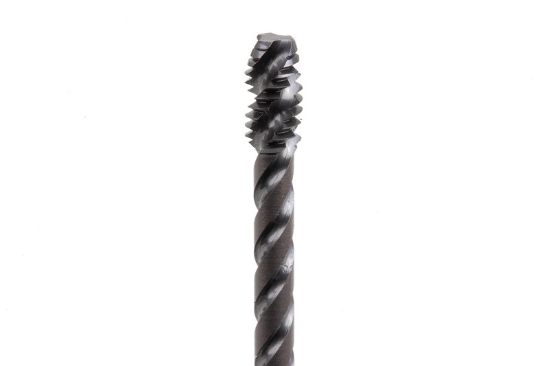

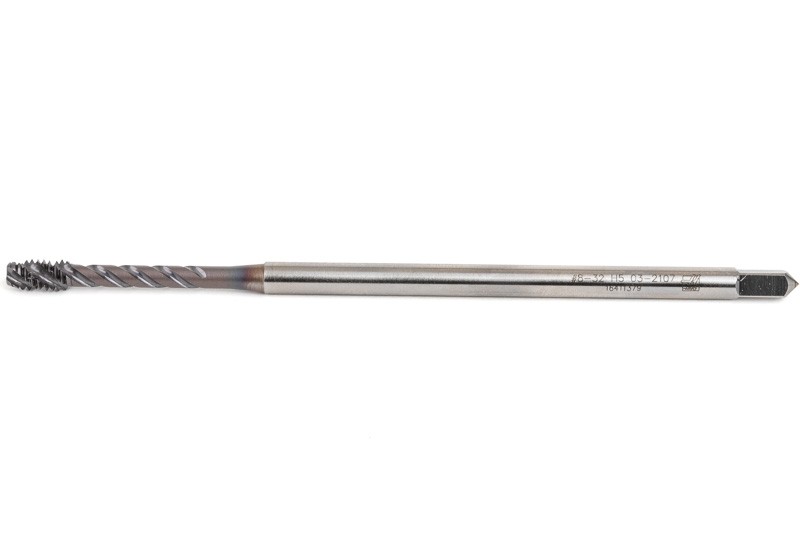

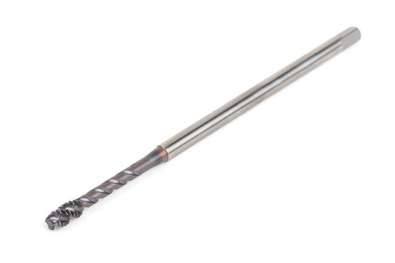

Nr. 8-32 UNC HSS-E tap met spiraalvormige spaangroef, 0,168" schacht x 0,252" schroefdraadlengte, 2,5XD, aangepaste onderkant, 3 groeven, H5, TiCN-gecoat
Werkstuk #: 03-2107
TAP 8-32 4" H5 SF MM TICN
Prijs: 20.95 ( / eenheid)
14.97
Technische Documenten
  • 3D-model (ZIP)
  • SNELHEDEN EN TOEVOER
ISO-MATERIAALTABEL
P - STAAL
M - ROESTVRIJ STAAL
K - GIETIJZER
N - ALUMINIUM EN NON-FERRO
S - HOGE TEMPERATUUR LEGERING
H - GEHARDE METALEN
- PRIMAIR WERKSTUKMATERIAAL
- SECUNDAIR WERKSTUKMATERIAAL
Meetsysteem Inch - ANSI
Schroefdraadserie UNC - Unified National Coarse
Schroefdraadafmeting Nr. 8-32
Primair werkstukmateriaal M - Roestvrij staal, P - Staal, N - Aluminium
Taptype Spiraalvormige spaangroef
Type afschuining Aangepaste onderkant
Schachttype Vierkant
Materiaal HSS-E
Coating TITANIUMKOOLSTOFNITRIDE
[TPI] Schroefdraad per inch 32 tpi
Tapboordiameter 0,138 inch
[ØDC] Snijdiameter 0,164 inch
[ØDMM] Schachtdiameter 0,168 inch
[L2] Lengte afschuining 2P - 3P
[L1] Schroefdraad 0,252 inch
[LU] Bruikbare lengte 1,126 inch
[OAL] Totale lengte 4,0 inch
[SS] Vierkantformaat 0,131 inch
[NOF] Aantal groeven 3
[FHA°] Helixhoek 40
Lengte/diameter 2,5 X DIEPTE
Spoedlimiet H5
Koeling door de spil Nr.
Gewicht 0,1 lbs \ 0,1 kg
Land van herkomst Zuid-Korea
