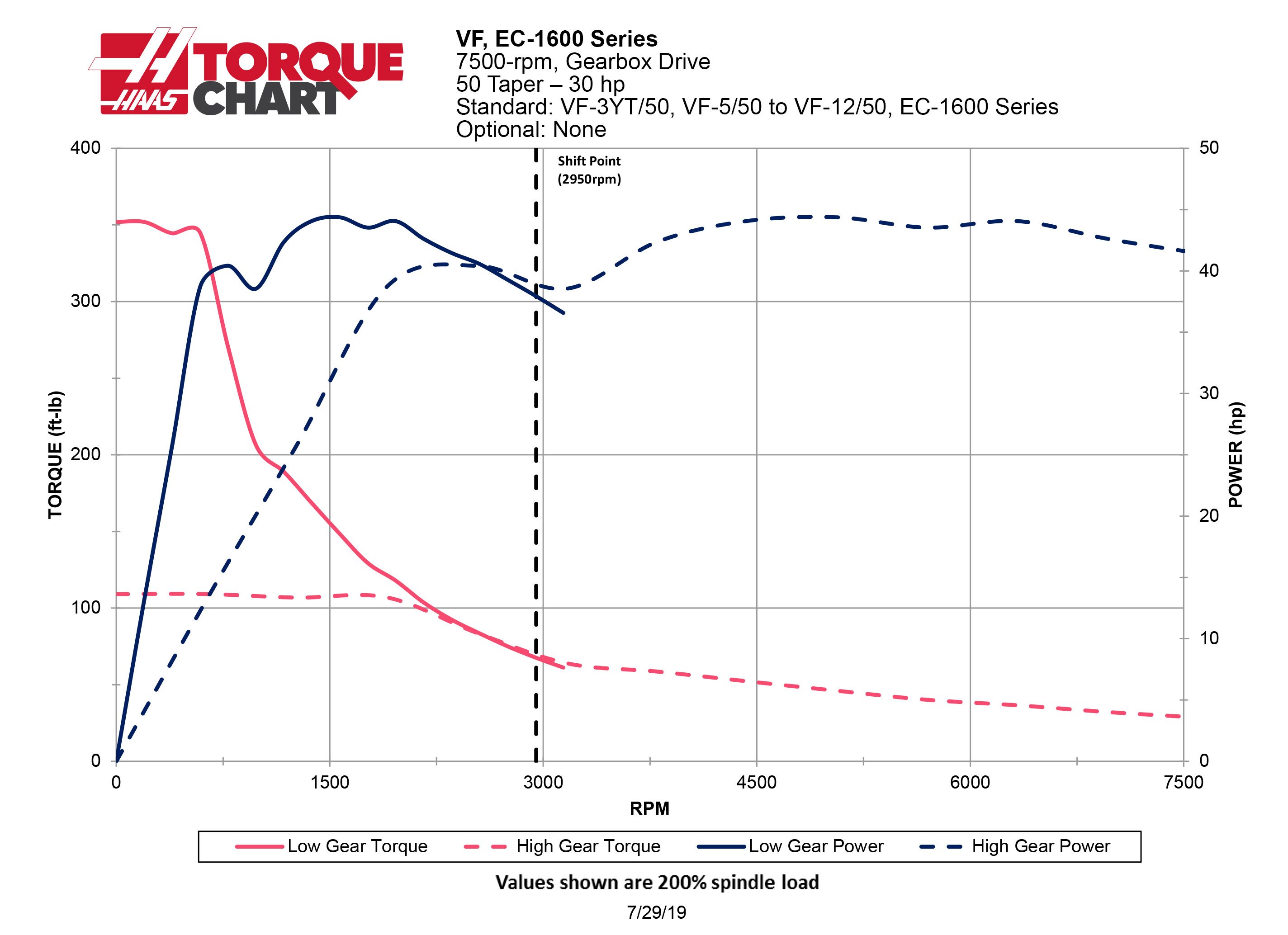

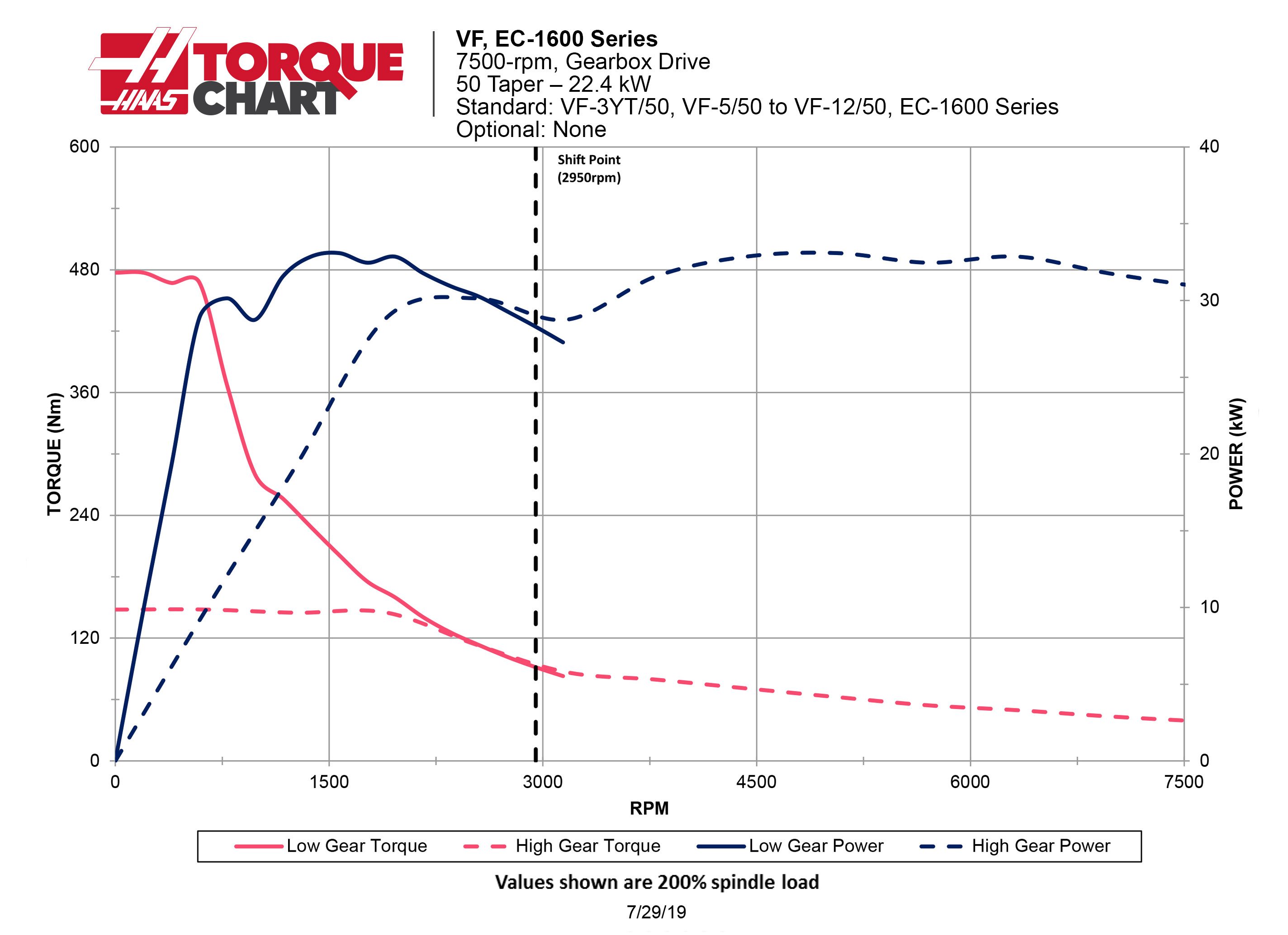

Deze spil van 7.500 omw/min voor SK-50 machines gebruikt een door Haas gebouwde tweetrapstandwielkast voor een breed continu vermogen, een goed laag snelheidskoppel voor zware freeswerkzaamheden en een hoger koppel in het hele toerentalbereik boven 500 omw/min. Haas tandwielen zijn CNC-gefreesd en vertand uit gelegeerd staal, hittebestendig gemaakt tot 60 Rc en vervolgens precisiegeslepen tot kwaliteit van AGMA klasse 13.
  • 2-traps tandwielkast ontworpen, vervaardigd en gebouwd in eigen beheer
  • Meer vermogen voor freesgereedschappen met een grotere diameter en hardere materialen
  • Automatisch hoge of lage versnellingskeuze gebaseerd op het ingestelde toerental
  • Door gebruiker programmeerbare selectie van hoge of lage versnelling via M-codes
Onderhoudsdocumenten
BESCHIKBAAR OP DE VOLGENDE MACHINES
Let op:
  • De volgende grafieken zijn alleen ter referentie.
  • Deze voeding getallen zijn gebaseerd op 240V-service, geleverd bij de vereiste stroomsterkte.
  • De werkelijke resultaten kunnen variëren, afhankelijk van de geleverde voeding en de gebruiksomstandigheden.
  • Haas spillen leveren deze piekvermogensgetallen (wat overeenkomt met 200% spilbelasting) gedurende 3 minuten,
    150% spilbelasting (75% van het piekgetal) gedurende 10 minuten, 100% spilbelasting (50% van het piekgetal) continu.
