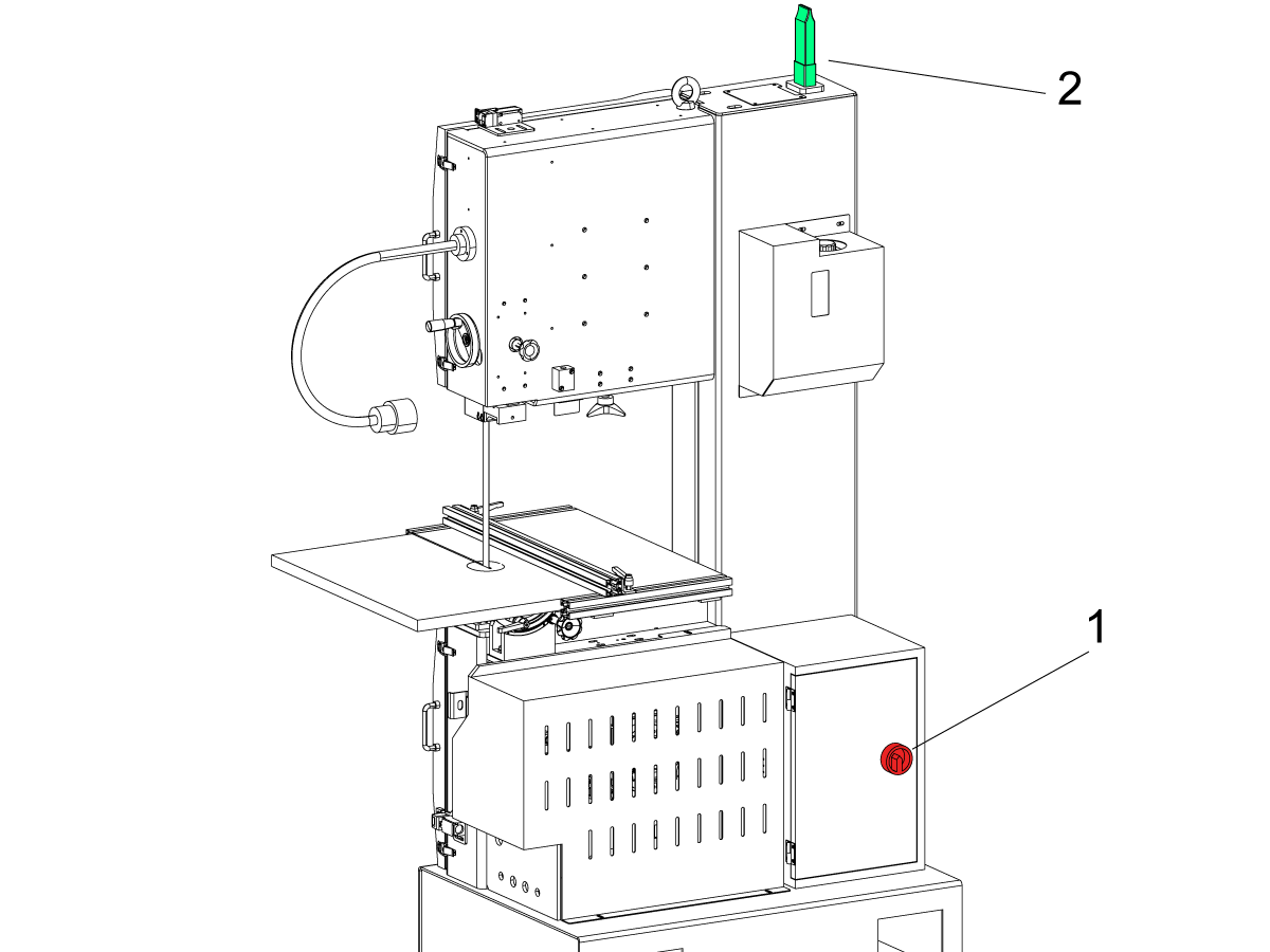

In het volgende hoofdstuk krijgt u een korte handleiding voor het gebruik van de verticale zaag van Haas - 1.
HVS - Main Power Switch
Om de verticale zaag van Haas in te schakelen, zoekt u de hoofdstroomschakelaar op de achterkant van de machine [1].
Draai de knop naar rechts om de zaag in te schakelen.
Wanneer de machine wordt ingeschakeld, brandt het volgende lampje groen zoals afgebeeld [2].
