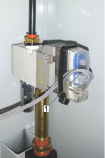

Probleem:  Een intermitterende 131 GEREEDSCHAP NIET KLEM alarm kan worden gegenereerd op machines die zijn gebouwd met een digitale SMC TRP-solenoïde.
 Opmerking: Niet alle SMC-solenoïden zijn digitaal, de digitale SMC-solenoïde heeft een transparante afdekking [1].
Er is een kleine vertraging wanneer de solenoïde wordt aangevoerd, waardoor het alarm wordt gegenereerd.
Oplossing: zie de aan intermitterende ventielen gerelateerde alarmen.
