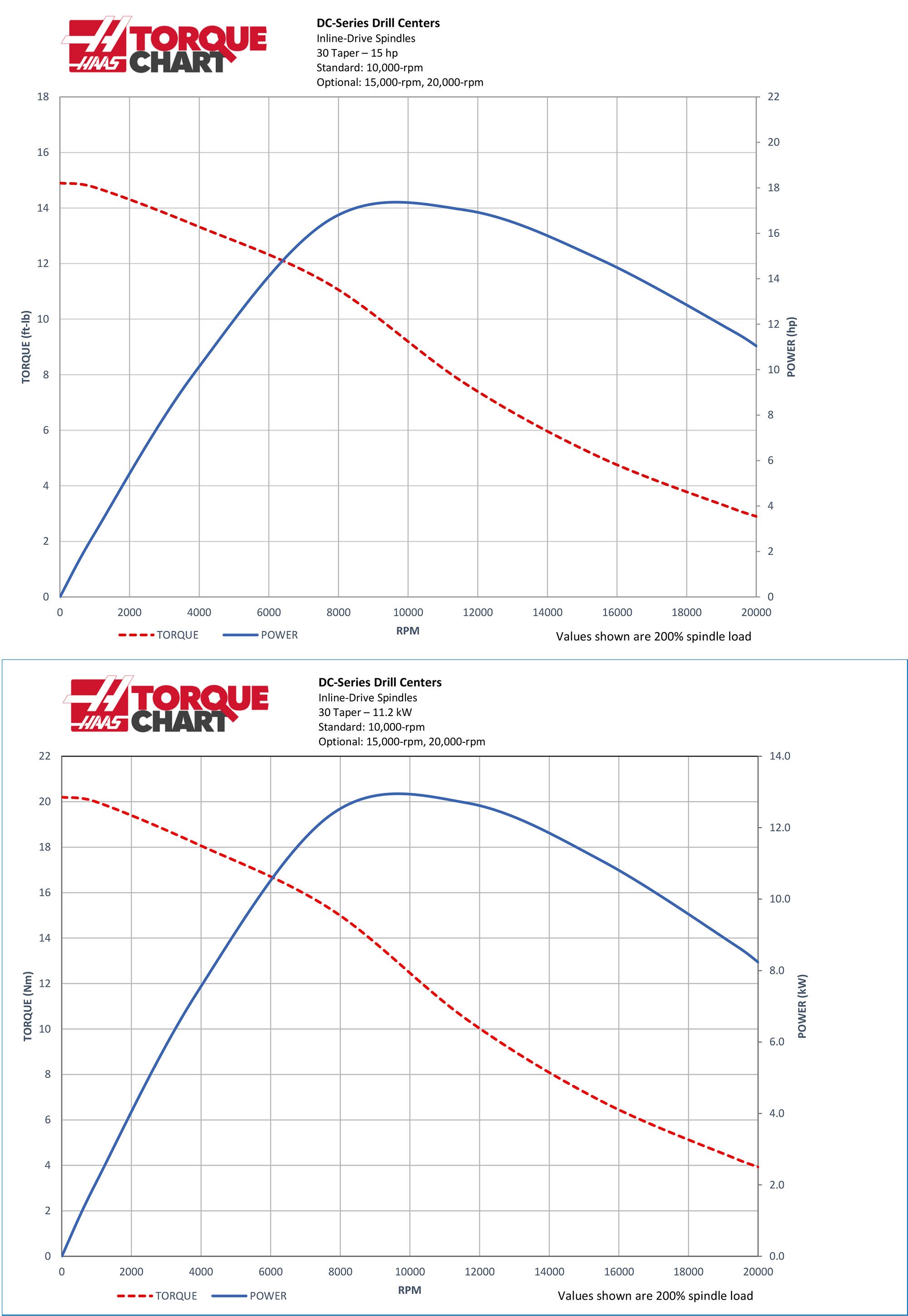

  • Wykres momentu obrotowego

Wysokowydajne wrzeciono ze stożkiem 30 realizuje obróbkę szybką z prędkością 15 000 obr./min, co pozwala na gwintowanie na sztywno z wyższą prędkością. Wrzeciono z napędem bezpośrednim jest połączone bezpośrednio z silnikiem, co zapewnia doskonałe wykończenie powierzchni i wyższą stabilność cieplną.
UWAGA: Prędkości wyższe niż 10 000 obr./min wymagają stosowania oprawek narzędziowych wyważonych dla wartości G2.5 przy prędkości większej lub równej prędkości roboczej.
  • Wysokie tempo przyspieszania/zwalniania ogranicza czasy cykli
  • Wytrzymałe i niezawodne wrzeciono firmy Haas
  • O 50% wyższa prędkość i wartość posuwu niż w przypadku wrzeciona standardowego
  • Doskonała wydajność przy obróbce powierzchni 3D

  • Poniższe wykresy mają jedynie charakter poglądowy.
  • Te liczby mocy są oparte na usłudze 240 V, dostarczanych przy wymaganym natężeniu.
  • Rzeczywiste wyniki mogą się różnić w zależności od dostarczonej mocy i warunków pracy.
  • Wrzeciona Haas zapewniają podane wartości mocy szczytowej (równe 200% obciążenia wrzeciona) przez 3 minuty,
    150% obciążenia wrzeciona (75% mocy szczytowej) przez 10 minut, 100% obciążenia wrzeciona (50% mocy szczytowej) w sposób ciągły.
