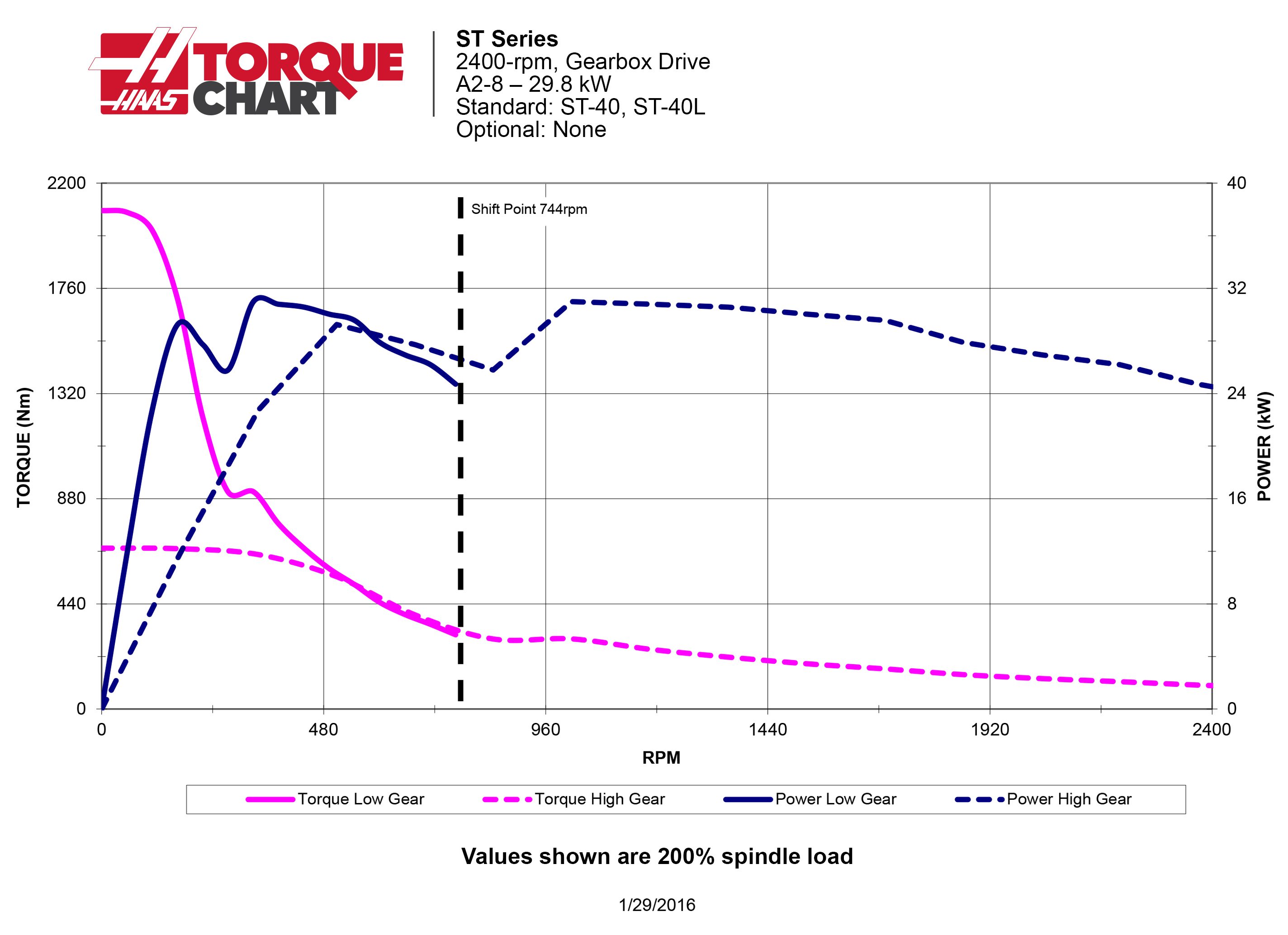

Wrzeciono 2400 rpm
    TYLKO W WALUCIE CNY
Standardowe wrzeciono do maszyn ST-40/L
  • 2.4k PRĘDKOŚĆ OBROTOWA
  • A2-8 KOŃCÓWKA
  • 40 hp MOC
  • Przekładnia NAPĘD
  • Informacje o opcji
  • Wykres momentu obrotowego

To wrzeciono z przekładnią 2-biegową doskonale nadaje się do obrabiania metali egzotycznych lub części o dużej średnicy, które wymagają niskiej prędkości powierzchniowej. Zapewnia dobry niski moment obrotowy bez zmniejszania maksymalnej prędkości obrotowej wrzeciona.
  • Najlepsze wrzeciono do obróbki metali egzotycznych
  • Wyższa szybkość usuwania metalu
  • Lepszy niski moment obrotowy w trudnych zastosowaniach
Dokumenty serwisowe
DOSTĘPNE Z NASTĘPUJĄCYMI MASZYNAMI
Uwaga:
  • Poniższe wykresy mają jedynie charakter poglądowy.
  • Te liczby mocy są oparte na usłudze 240 V, dostarczanych przy wymaganym natężeniu.
  • Rzeczywiste wyniki mogą się różnić w zależności od dostarczonej mocy i warunków pracy.
  • Wrzeciona Haas zapewniają podane wartości mocy szczytowej (równe 200% obciążenia wrzeciona) przez 3 minuty,
    150% obciążenia wrzeciona (75% mocy szczytowej) przez 10 minut, 100% obciążenia wrzeciona (50% mocy szczytowej) w sposób ciągły.
