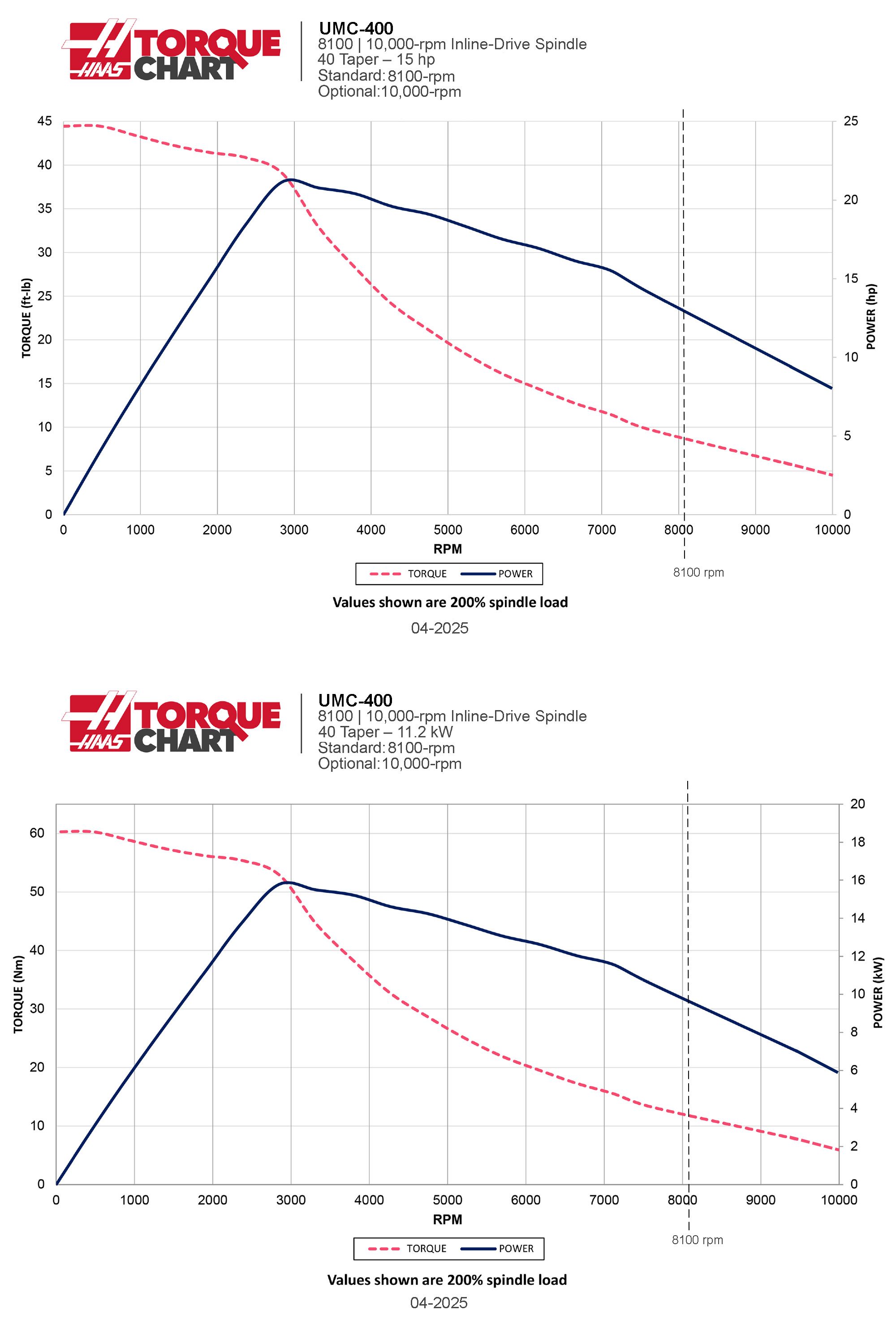

8.1k Spindle, UMC-400 (8.1K-40T-IN-15)
Product Image
POBIERZ NATYCHMIASTOWĄ DOPASOWANĄ OFERTĘ NA DOWOLNĄ MASZYNĘ HAAS
UZYSKAJ WYCENĘ
Wrzeciono 8100 rpm
    TYLKO W WALUCIE CNY
Standardowe wrzeciono do maszyn UMC-400
  • 8.1k Prędkość obrotowa
  • 40 Stożek
  • 15 hp Zasilanie
  • Wrzeciono z napędem bezpośrednim Napęd
  • Informacje o opcji
  • Wykres momentu obrotowego
PRZEGLĄD
DOKUMENTY SERWISOWE
DOSTĘPNE DLA TYCH MASZYN
To pracujące z prędkością 8100 rpm wrzeciono znakomicie nadaje się do wszystkich zadań obróbki. Standardowe wrzeciono do maszyn UMC-400 zapewnia wysokie obroty bez utraty momentu obrotowego przy niskich prędkościach oraz mocy przy wyższych prędkościach. Wrzeciono z napędem bezpośrednim jest ciche i wydajne.
  • Wszechstronne połączenie prędkości i mocy do uniwersalnej obróbki
Dokumenty serwisowe
DOSTĘPNE Z NASTĘPUJĄCYMI MASZYNAMI
Uwaga:
  • Poniższe wykresy mają jedynie charakter poglądowy.
  • Te liczby mocy są oparte na usłudze 240 V, dostarczanych przy wymaganym natężeniu.
  • Rzeczywiste wyniki mogą się różnić w zależności od dostarczonej mocy i warunków pracy.
  • Wrzeciona Haas zapewniają podane wartości mocy szczytowej (równe 200% obciążenia wrzeciona) przez 3 minuty,
    150% obciążenia wrzeciona (75% mocy szczytowej) przez 10 minut, 100% obciążenia wrzeciona (50% mocy szczytowej) w sposób ciągły.
