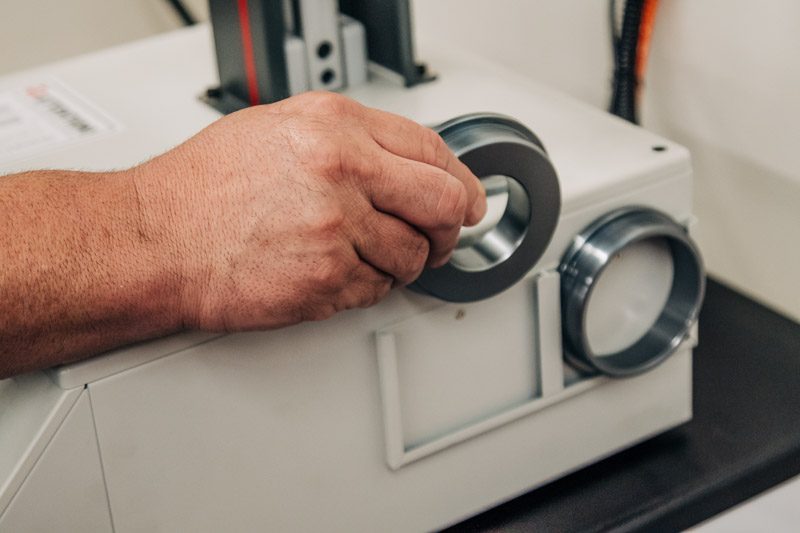

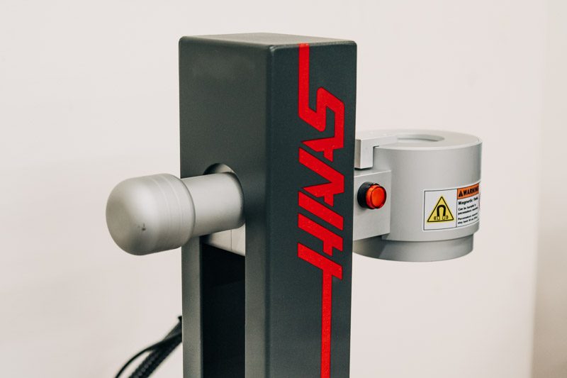

HSF-325 to kompletne rozwiązanie pasowania skurczowego, które zawiera wszystko, czego potrzebujesz  - od razu gotowe do użycia – do szybkiej, łatwej i bezpiecznej wymiany narzędzi tnących w oprawkach narzędziowych z pasowaniem skurczowym. Haas HSF-325 nadaje się do wszystkich oferowanych przez Haas oprawek narzędziowych z pasowaniem skurczowym o dowolnym rozmiarze stożka.
Wybierz narzędzie, które chcesz załadować do odpowiedniej oprawki z pasowaniem skurczowym i za jednym naciśnięciem przycisku uzyskasz jednolity, sztywny uchwyt na narzędziu tnącym, z biciem poniżej 0,005 mm – wszystko to bez użycia klucza.
Aby jeszcze bardziej uprościć proces ustawiania, przenieś to narzędzie do urządzenia do wstępnego ustawiania narzędzi Haas aby ustawić korekcję długości i wtedy możesz załadować to narzędzie do swojej maszyny i od razu rozpocząć pracę

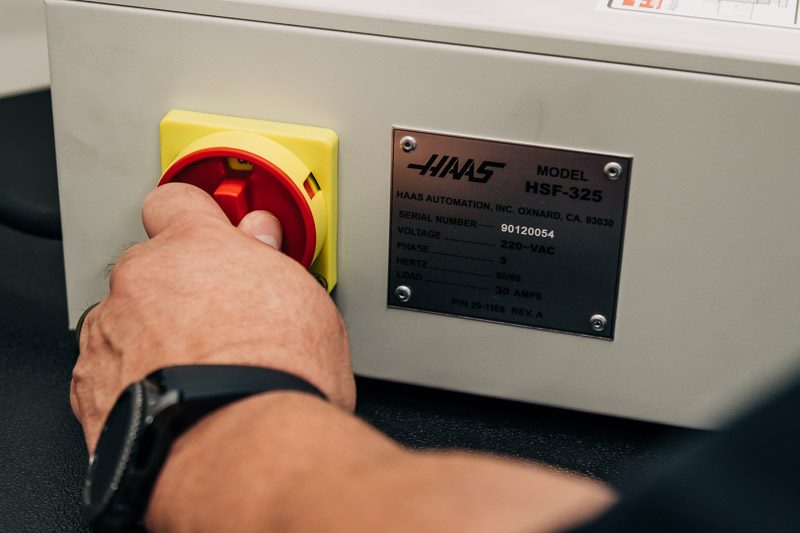

Zestaw Haas HSF-325 zawiera:
  • 3 adaptery narzędzi (pasujące do uchwytów wymienionych poniżej)
  • 8 sztuk sprężyn do wybierania narzędzi 4 mm, 6 mm, 8 mm, 10 mm, po 2 szt. każdego typu
  • Przewód zasilający (2 metry)
  • Instrukcja obsługi

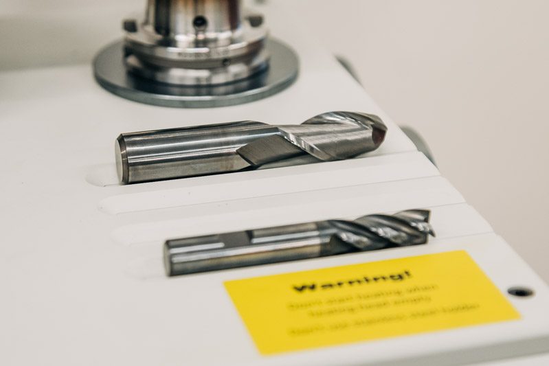

Zalecane tylko do narzędzi tnących z węglika

HSF-325 nie tylko pozwala szybko umieszczać narzędzia w uchwytach – usuwanie narzędzi jest równie szybkie i łatwe. Ponieważ uchwyt rozszerza się znacznie szybciej niż narzędzie tnące, wystarczy zastosować ten sam proces, aby podgrzać uchwyt, a w ciągu kilku sekund narzędzie można łatwo i bez wysiłku wyjąć.

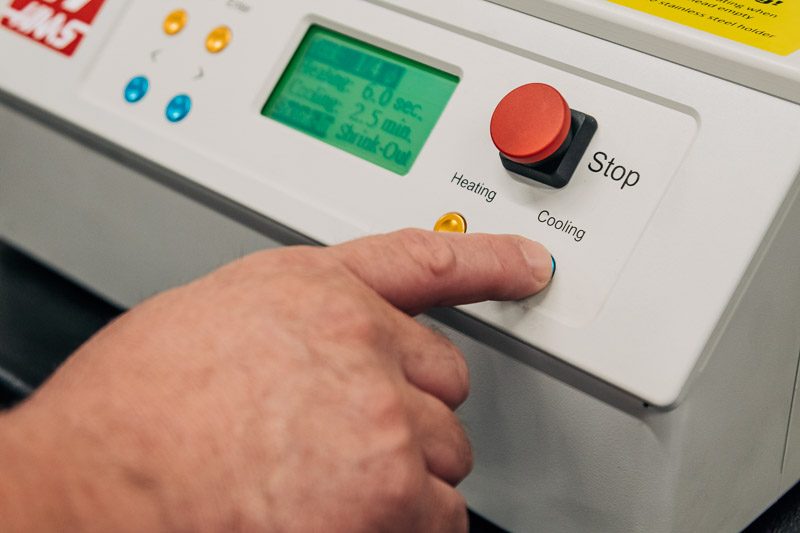

Sterowanie HSF-325

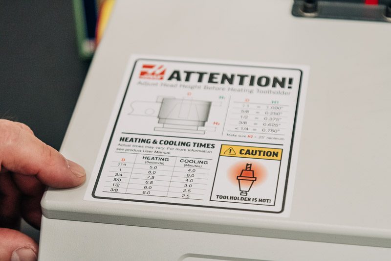

Prosty wyświetlacz ciekłokrystaliczny HSF-325 umożliwia użytkownikowi wybór trybu ręcznego lub automatycznego. W trybie automatycznym wystarczy wprowadzić średnicę narzędzia w zakresie od 3 mm do 32 mm oraz typ głowicy uchwytu, a następnie jednym naciśnięciem przycisku uruchomić czasowy cykl nagrzewania. Kolejne naciśnięcie przycisku rozpoczyna schładzanie narzędzia przez określony czas, aby je zacisnąć w oprawce. Aby ustawić czas i temperaturę użytkownik nie musi znać żadnych formuł ani mieć specjalnych kwalifikacji technicznych.
Dla operatorów, którzy często używają tego urządzenia, tryb ręczny jest szybką opcją ręcznego podgrzania oprawki narzędziowej poprzez naciśnięcie przycisku ogrzewania ręcznego i przytrzymanie go przez żądany czas.
