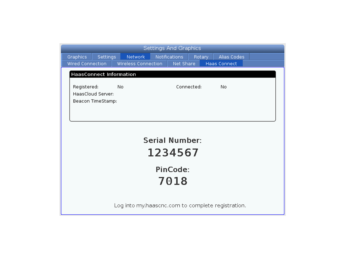

  1. Naciśnij przycisk ustawień  [SETTING].
  2. Wybierz kartę  Network (Sieć) .
  3. Wybierz pod-kartę  MyHaas.
  4. Naciśnij [F1].
  5. Naciśnij  [ENTER] , aby zaakceptować to zastrzeżenie.
Na ekranie MyHaas wyświetlany jest numer seryjny urządzenia oraz kod PIN. Zanotuj te liczby.

Gdy urządzenie i MyHaas zaczynają komunikować się pierwszy raz, pojawi się ekran potwierdzający udane połączenie.
Maszyna jest wyświetlana na liście maszyn na stronie MyHaas i można dostosować ustawienia powiadomień na stronie. Więcej informacji na temat ustawiania powiadomień podano w Podręcznik administratora .
