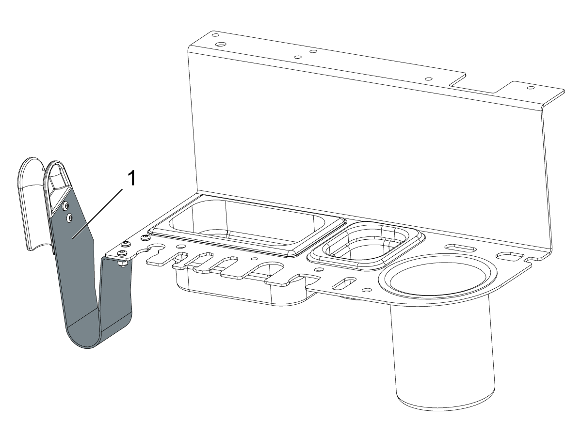

Ta procedura informuje, jak zainstalować stojak narzędziowy w sterowniku lub szafce na lekarstwa. SANIE PISTOLETU PNEUMATYCZNEGO [2]  są dostarczane razem ze  WSPORNIKIEM SAŃ PISTOLETU PNEUMATYCZNEGO [1].

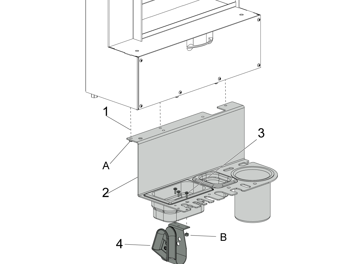

Znajdź śruby [1] poniżej schowka sterownika.
Zamontuj STOJAK NA NARZĘDZIA [2] na śrubach schowka. Użyj (4) NAKRĘTEK [A], aby szczelnie zamocować stojak.
Użyj (3) ŚRUB Z ŁBEM GRZYBKOWYM (BHCS) [3] i (3) Nakrętek [B], aby zainstalować UCHWYT MONTAŻOWY DMUCHAWY POWIETRZNEJ [4] na STOJAKU NA NARZĘDZIA [2].
ST-10/15 maszyny
Maszyny ST-10/15 mają wspornik [1] 25-17085 MTG WSPORNIK STOJAK NA NARZĘDZIA DO SAŃ ST-10/15, który zwiększa wysokość pistoletu pneumatycznego.
UWAGA: 25-17085 WSPORNIK MTG można znaleźć wewnątrz szafki na lek owiniętej pianką.

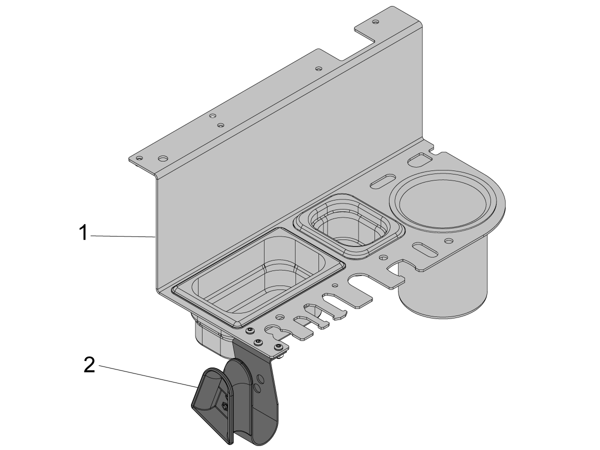

Zainstaluj STOJAK NA NARZĘDZIA [1] na sterowniku. Użyj (3) ŚRUB (BHCS), aby dobrze zamocować stojak.
Użyj (3) ŚRUB (BHCS)  i (3) nakrętek [2], aby zamontować WSPORNIK SAŃ PISTOLETU PNEUMATYCZNEGO [3] na STOJAKU NA NARZĘDZIA [1].
