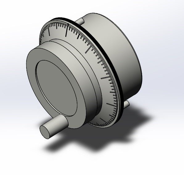

Jog Handle Replacement
Serwis – Strona główna Alarmy/aktualności serwisowe Wymiana uchwytu jog
14 stycznia 2019 r.: Wymiana uchwytu jog
Podczas wymiany lub rozwiązywania problemów z kółkami jog należy pamiętać, że moment montażowy 3 kołki montażowe jog jest 7 cali lbs. Nadmierne dokręcanie lub nierównomierny moment obrotowy spowodują wiązanie koła jog. Przed wymianą wiążącego koła Jog, Proszę spróbować poluzować Sprzęt montażowy i retorque do 7 cali lbs.
